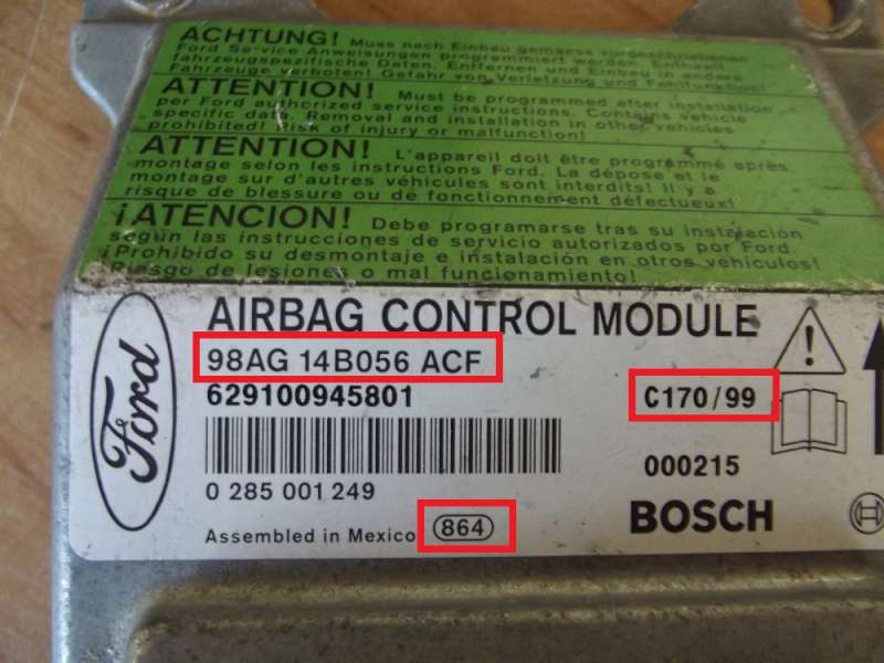

Ahoj, mám nejspíš vadnou jednotku airbagu ve Fofo combi 2000, 1,8 16V 85kW, mám 4xairbag.
Sehnal jsem jinou, a moje otázka zní, stačí když jsou na obou jednotkách shodná čísla označená v rámečku? Je to jistota, že je jednotka shodná?
Děkuji!
Tomáš
Děkuji!
Tomáš

Staci mit dokonce jen jednotku na 4 pytle pro pred FL model (stejnou bavu stitku). Rozdil ve znaceni jednotky nehraje roli.
