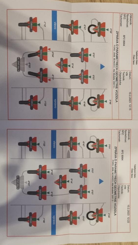

- Příspěvky: 208
- Registrován: 12.05.2017 23:10
Re: Geometrie
Zdravím, kolik běžně v servisech chtějí za seřízení sbíhavosti u mondea - předek i zadek? Servisák řekl, že bude chtít 2000Kc, což mi přijde fakt přehnaný.
Mondeo mk4 turnier 2.0 duratec LPG

Re: Geometrie
Díky.
Nakonec to bylo v jiným servisu za 1400Kc. Bylo to skoro na počkání, ještě jsem si tam prohlédl nové škodovky a udělal jsem si dvouhodinovou procházku po kopcích v okolí.
Bylo to 3D a nejvíc špatně byly vzadu odklon kol.

Re: Geometrie
A jak ten odklon poladili, kdyz jde ladit jen sbihavost ?
- Příspěvky: 208
Re: Geometrie
To nevim. Podle papírů, který jsem dostal, je odklon jiný než byl.
