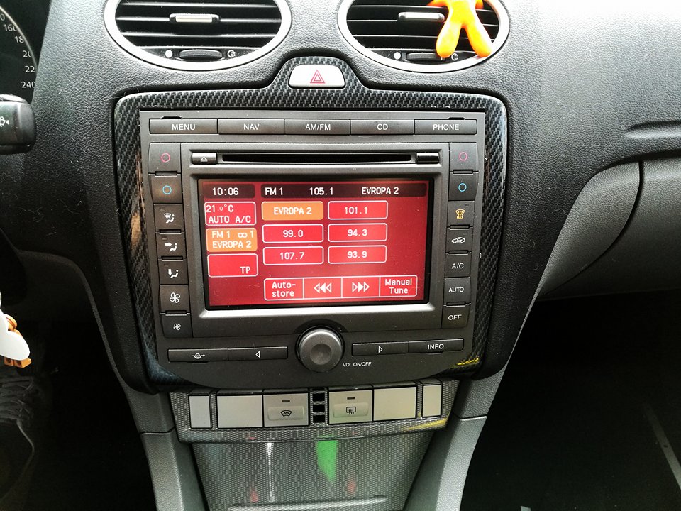

Přišel už někdo na to, jak v Densu na trvalo uložit změnu barev?
Takhle by se mi to ve Focusu líbilo, ale ta modrá je v něm jak pěst na oko

To se mi libi. Jak na to? A jeste dotaz. Mam dvouzonovou klimu, jak ji z dual vratim z5 na mono?

No čistě teoreticky je návod zde: https://www.youtube.com/watch?v=AuFdG1Zx3wU
Hlavní menu->servisní menu->klik na Misc -> klin na Set object colours-> a jsi tam.
Akorát nevím jestli to funguje - budeš první

Tohle funguje a přesně tak jsem to i udělal, ale nastavení se neuloží, takže po vypnutí zapalování se vše vrátí do původních barev/nastavení.
