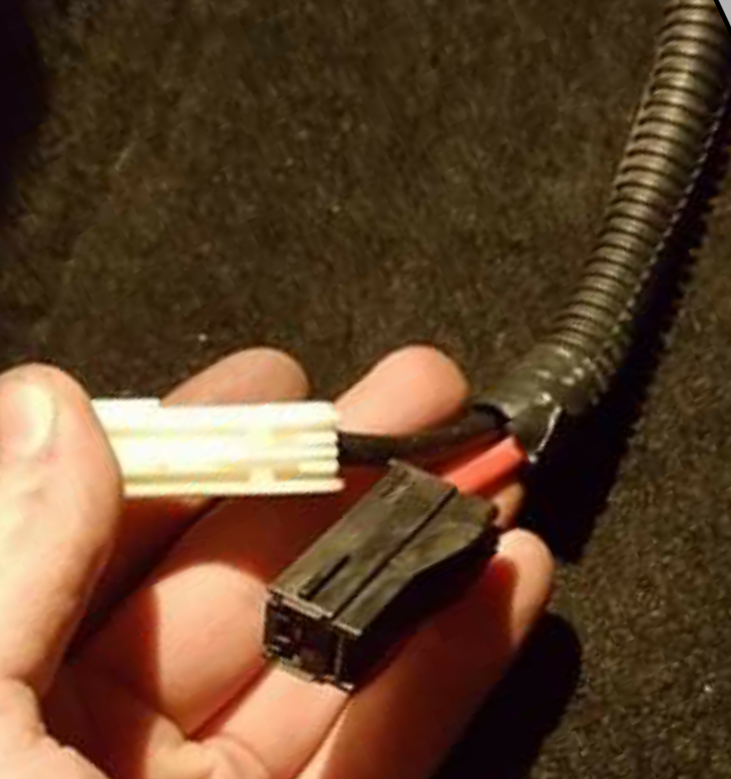

K čemu slouží tyto kabely?
Dobrý den, k čemu slouží tyto kabely? Jsou dole u spolujezdce. Děkuji moc

- vitut
- Příspěvky: 3024
Re: K čemu slouží tyto kabely?
PTC heater. Priprava na elektricky predehrev.

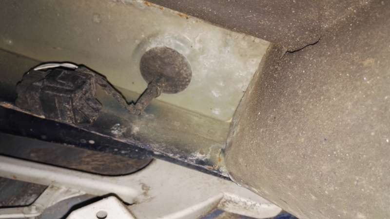

Ahojte. Hladal som predprípravu na cuvacie senzory a našiel som pod narazníkom tento konektor:
Vedú z neho iba 2 kábe (šedý a biely), ktoré dalej pokračujú aj s ostatnými kablami popri zadnom pravom kolese smerom dopredu. Viete mi povedať čo je to za konektor? Na cúvacie senzory je potrebých zrejme viac kablov ako len 2.
Dalej pod zadnou sedačkou na spolujazdcovej strane som našiel velky červeno-čierny konektor... myslim že by to mohol byť konektor pre RJ tažného zariadenia?

- Příspěvky: 25185
Re: Konektory známé i neznámé
1. pro antenu pro bezklicove otevirani
2. pro zasuvku do kufru
3. pro jednotku rizeni emisi EURO IV
