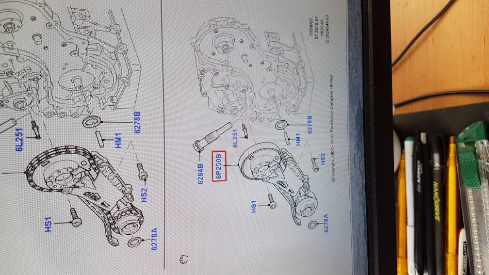

Pridavam sem aj vin WF05XXGCD57U78203
a za svoj pravopis sa ospravedlňujem.

007: dole mas retez, ale mel by se menit taky... 200tkm / 10let

djdekl píše:Ahoj memento, dole mas jiz remen. 200tkm / 10let
Dakujem, ale mne sa zda ze na obrazku je retaz - to je taky zubaty remen?
Okrem remenov sa co este meni? Matne si spominam ze som uz cital o kladkach, napinaku(koch), a mozno aj vodnu pumpu ... ?

Mas to dole - remen
