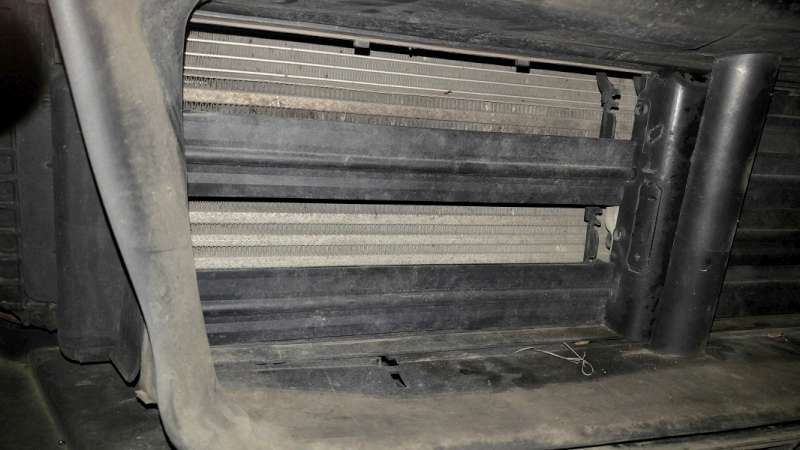

Trošku obnovím téma. Dodělával jsem denní svícení, ale to je vedlejší. Nicméně sem měl sundaný nárazník a viděl ty slavné aktivní lamely před chladičema. Musím říci, že sem byl docela zděšen :bebng: . Dvě lamely dole vypadlé, v další zaražené kamínky/kameny, písek a nečistoty. Bůh ví jak a jestli vůbec to funguje 8O . Nikdy sem to nesledoval tak nevím.. Sice sem je tam nazpátek nacvakal, ale myslím si, že je to vypadlé z celého toho ovládacího mechanizmu :? a že to moc stejnak fachat nebude :cry: . Musím to sledovat jak se to chová a pak se uvidí :-(. Motorizace 1,6 EcoBoost.

Nastartuj studene auto a podivej se, lamely by se mely zavrit, nahore i dole.
Nejake problemy se daji zjistit tak pres diag.

No já je mám zatím jen zavřené, tedy až na jednu...ta vypadá, že něco dělá..

Kdyz vypnes motor, lamely se vsechny otevrou. Pokud ne, tak je nekde problem.

Tak to bude problém v té mechanice, motorek vypadá ok, protože včera s tou jednou lamelou hýbal, ale ostatní sem otevřené neviděl. Jedna doplňující otázka, lamely jsou ve čtyřech řadách dole a dvě řady nahoře. Je to ovládané najednou jedním mechanizmem nebo dvěma servomotorkama? Jak byl nárazník dole tak na to vše bylo docela dobře vidět a první pohled byl tedy otřesný :bebng: . Tohle se fakticky nepovedlo, myšlenka asi dobrá, ale mechanicky je to strašné :puke_r:

Měl jsi to vyfotit....

To už jsou ty dvě z části vypadlé vyndané a je to taky vyfoukané a kameny sou vyndané..Pak mám ještě celkovou fotku celého odstrojeného předku, ale tam toho moc vidět není..

Anduril píše:Kdyz vypnes motor, lamely se vsechny otevrou. Pokud ne, tak je nekde problem.
Ja by som cakal ze otvorene su za jazdy (po dostatocne dlhej jazde a zohriatom motore) a po vypnuti motora sa zatvoria, aby udrzali teplotu pre dalsiu jazdu.
Ono je to naopak?
Anduril
Příspěvky: 5096
Registrován: 07.11.2009 16:56
Re: Aktivní maska chladiče - je k něčemu?
Příspěvek od Anduril » 28.02.2017 15:14
No vidis a neni to tak :mrgreen:
Ford uvadi, ze jsou tam kvuli aerodynamice, takze se zaviraji i pri jizde (maji vice poloh). Ale u studeneho motoru se mi taky zavrou. Kazdopadne jak motor vypnu, otevrou se.

No jak to tak vypadá, budu sledovat zda-li to něco vůbec dělá. A budu to muset někdy rozhodit. Jen si říkám bůh ví jak dlouho to nefunguje :roll: . Auto se nikdy nepřehřál, nikdy nic nehlásilo, jezdí normálně tak nevím...A další otázka je má cenu to nějak opravovat??? Nebo jen ty mřížky vytrhat a je to :perfect:

treba uz mas tu funkci vyplou ... kdyby to bylo zaseknute, tak sviti kontrolka motoru
