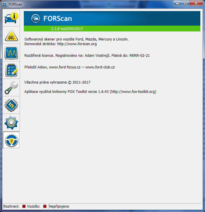

Hacknul jsem toAdow píše:Právě na jednom trvalém řešení pracuju, časem uvidíte

Směješ se, ale fakt to tam takhle je

To nemůžu - jak vidíte je to testovací verze programu. Ale jinak je to "normální" neomezená rozšířená licence.

A co čeština,šla by poslat? Prosím

To je právě důvod mé neomezené licence. Bude v příští verzi

Myslím, že se to povedlo. Jen názvy jednotek, DTC a třeba centrální konfiguraci to bere z nějaké databáze a místy je to zmatený. Domlouvám se s autorem na nějaké úpravě, ale tam to asi nebude tak jednoduchý. Toto byl překlad asi 1500 řetězců a měl jsem na část pomocníka - ZaQika. Spolu ještě uděláme i tu slovenskou verzi. Ta je asi v polovině.. Ale z češtiny už je to brnkačka
