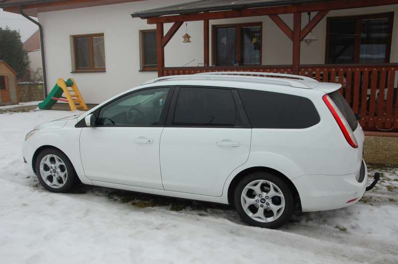

OK a děkuji za reakce. Za plastem bylo mokrý bahno a začalo to tam samozřejmě pracovat. Ono je to i trošku zevnitř, ale nic tragického zatím. Tak doufám, že šikovnej lakýr si s tím poradí. Samotnému se mi do toho moc nechce. Bych to asi sprasil:-) Jinak tady posílám foto celého auta.
