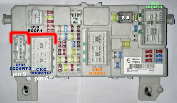

Máme stejný problém, příprava hotová ale ovládácí kabel nikde. Je potřeba natahnout nový z GEMu, ale já sám se toho trochu bojím, nechci tam nic vyzkratovat...

Toto by mělo být ono, ne ? Válí se mně to doma.

To je přesně ono. Možná bych zde přítomné poprosil o radu, který pin je v konektoru cockpit 2, pin 9 ??? Nikde nevidím značení :(
http://www.ford-focus.cz/forum/download ... &id=160796
Příspěvky: 25015
Re: PTC heater
Příspěvek od ZaQik » 23.12.2016 20:35
ScorpionSX: mam jich nekolik ... vice pres SZ
korabt: cisla pinu jsou jak na kabelovem konektoru (koukej ze strany, ze ktere vedou draty) i uvnitr konektoru na GEMu

Ahojte, tak namontoval som dneska PTC, pozapájal, aj sa zdá že všetko funguje, ale chcem sa spýtať na pár vecí na začiatok, aby som vedel či je naozaj všetko v poriadku.
1. ZaQik píše v návode, že sa zapína pri teplote pod 10°C, je tam ešte nejaká podmienka? Naštartované, auto v pohybe, atd...lebo iba pri klúčoch v polohe II mi raz zobrazilo AUX Heater --% - to ked som len skúšal nastavenie v GEMe, potom po namontovaní už aj s naštartovaným motorom mi PTC zaplo až po nejakom čase.
2. Ako sa má správať intenzita? Robí mi to totiž toto:
https://www.youtube.com/watch?v=BAKwOmi ... e=youtu.be
Tak neviem či je niečo zle, spoje by mali byť všetky v poriadku, ale v tej zime so zamrznutými rukami som to mohol niekde zle spojiť. Tak by som to pre istotu ešte vypol, nech mi nezhorí auto :D

kolisa Ti vykon ... silove draty jsi delal nebo jsou original? v jakem stavu mas alternator? nemels zaply vyhrev celniho skla?

Tohle co ti to dělá je naprosto normální. PTC topí přebytečným proudem, který vyrobí alternátor. V autě je spousta zařízení, které odebírají poměrně hodně a ty jsi to nechal bublat jen na volnoběh, kdy alternátor ještě nevyrábí na plný výkon. U 1,8 TDCi běží dlouho žhavení (tím myslím už po nastartování a zhasnutí kontrolky), které spotřebuje hodně proudu. Poté co se vypne se to trochu uklidní, a i po zvýšení otáček by to mělo být výrazně lepší. Ani se 150-ti ampérovým alternátorem to ale není na volnoběh žádná sláva.

ZaQ: silové dráty sú originál (na to by som si sám netrúfol), dorábal som len tie, čo si mi posielal. Ale C102-5 som spojil k existujúcemu len rýchlospojkou, kedže už tam kábel bol na iné použitie. Došla mi akurát izolačka, tak je to zatial len scvaknuté, ešte to pre istotu zaizolujem. Ostatná kabeláž je napinovaná priamo do konektorov na GEM. Alternátor by mal byť (dúfam) v poriadku (120A), výhrev skla zapnutý nebol, výhrev sedačiek ani nič podobné nemám.
Andy: dík za info, ja som aj dúfal v niečo takéto, nemal som so sebou doklady, tak som prešiel len pár metrov na parkovisku, nebudem to teda vypínať a uvidím ako sa to bude správať pri dlhšej jazde?
