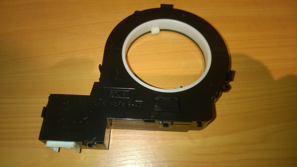

Čau chlapi, potřeboval bych poradit, občas při jízdě se mně rozsvítí esp. po vypnutí motoru opět zhasne a takhle to jde pořád dokola. Na 99% je to prej vadnej kroužek pod volantem. nevíte kde bych ho sehnal a za kolik? A vypadá takhle a nebo tohle je něco jinýho, viz. foto. díky za rady

Ano tohle je jeden "kroužek pod volantem", ale pod ním je ještě jeden pro ESP.
Pokud kroužek budeš potřebovat, tak napiš, mám oba...

Až teď jsem si všimnul, že jsem měl starý údaje v profilu, ještě když jsem měl focus. Otázka směřovala k autu mondeo mk4 2008. Díky
