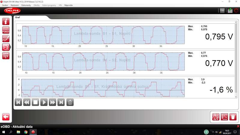

cca. před půl rokem mi byl měněn katalyzátor, od té doby najeto 9000km a znovu na mě vyskočila chyba P0420 - katalyzátor KO.
Je možné, aby takhle rychle znovu odešel?
Z diagnostiky je vidět, že 2. lambda kopíruje tu 1.

Tak já to mám stále při každé jízdě na lcd a kolikrát se ta druhá ani nehne zůstává většinu času seklá na některé z úrovní, pouze v režimu openloop, plná akcelerace, decelerace logicky kopíruje směs..
To co máš ty je něco špatně... určitě je to LS2? A ten poslední graf jsou krátkodobý korekce že..

Zapomněl jsem předtím napsat, že jsou to grafy při volnoběhu a teplém motoru.
Tak to vypadá na reklamaci katalyzátoru...
Jo, třetí graf jsou korekce.
