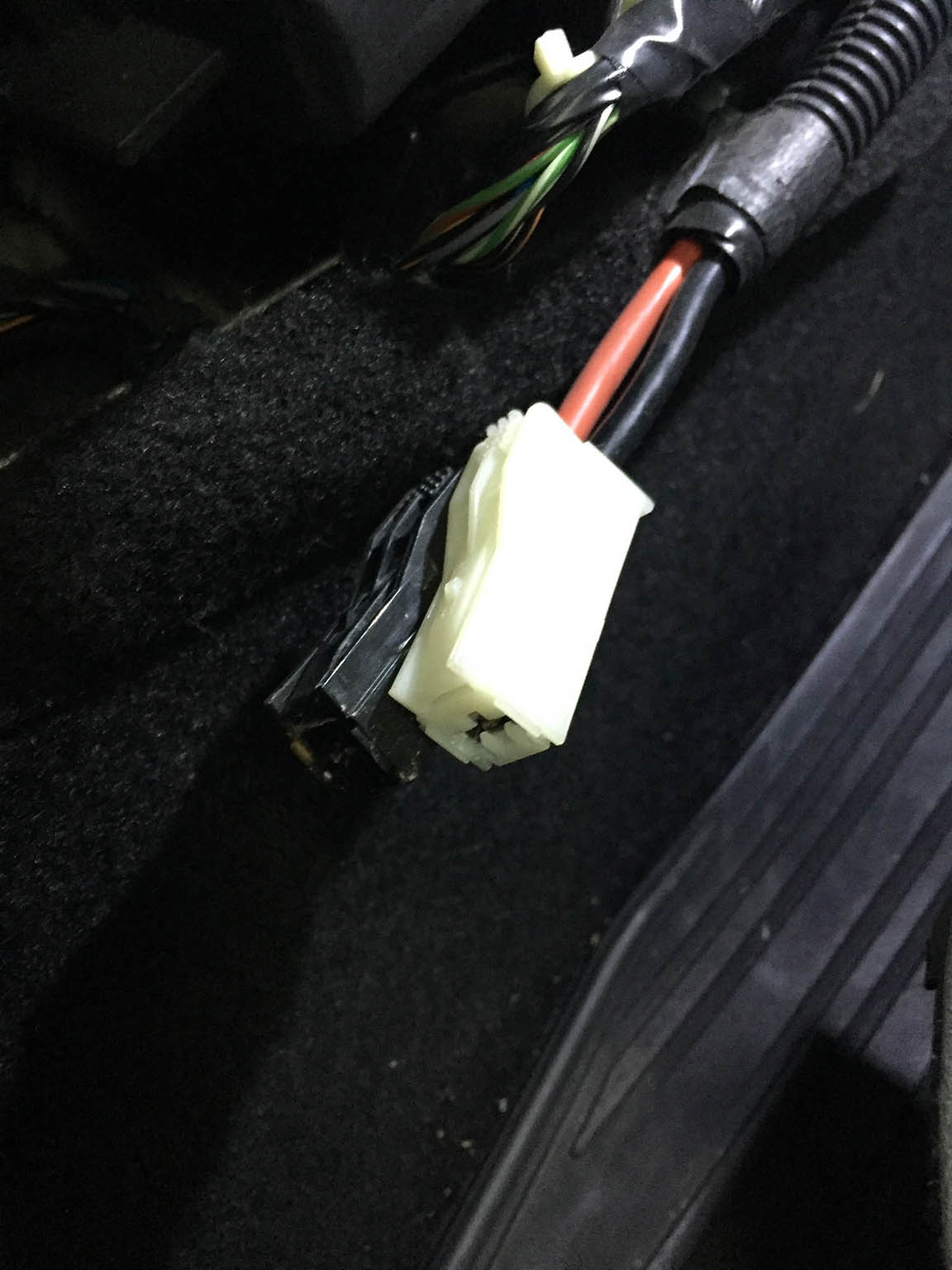

Ok, takže vymrznutý som našiel toto:
Čiže od motora prípravu mám...ale pod klímou som nenašiel nič...kde by to mohlo byť teoreticky ešte schované? Lebo nejaký volný kábel som tam nenašiel...
