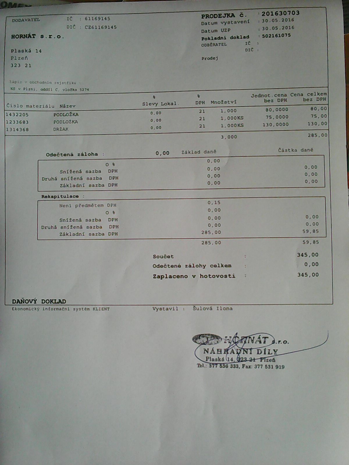

Operace se zdařila. Jen pro zajímavost aktuální ceny těsnění na jeden vstřik:

Mám v tom rád pořádek, tak jsem si to vytisknul, třeba to bude i někomu jinému nápomocné ještě jednou zopakuji co zde již někdo psal materiál na komplet přetěsnění vstřiků a sání (když máte u vstřiků loužičky nafty nebo oleje a nevíte odkud, je lepší vyměnit vše, za těch pár korun to stojí):
Vstřiky:
364862 Svorka 4ks 9.00 36.00
1314368 Drzak 4ks 91.00 364.00
1233683 Podlozka vstriku 4ks 52.00 208.00
1432205 Podlozka 4ks 44.00 176.00
Sání:
1254376 Tesneni kryt 4ks 92.00 368.00 (jsou k dostání i sady z druhovýroby po 4 kusech)
1254375 Tesneni kryt 4ks 89.00 356.00 (jsou k dostání i sady z druhovýroby po 4 kusech)
