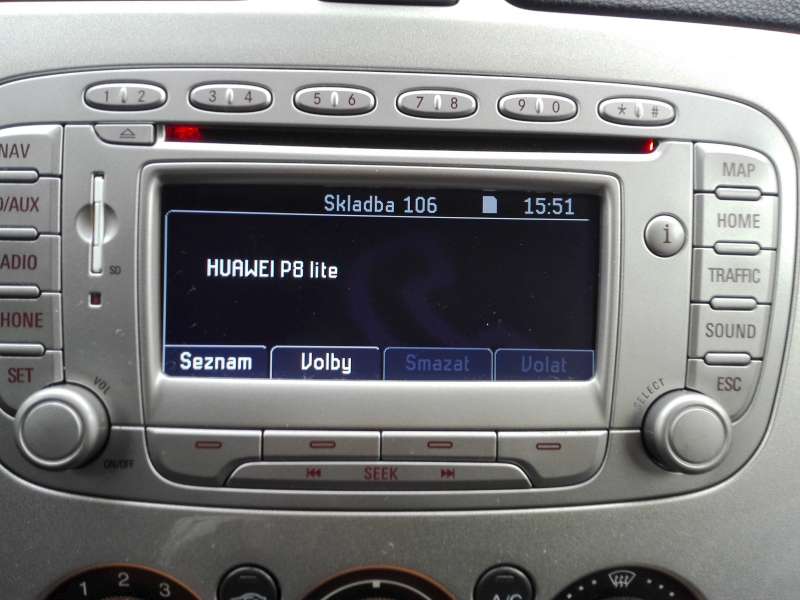

Jak vypadá menu, když rozklikneš ten seznam? A jaký máš BT modula s jakým SW? Já teď používám 7S7T-19G488-AE a ten mi neumí zobrazit nepřijaté hovory :(
Asi budu muset sehnat jiný modul, protože jsem zatím nepřišel na to jak tento přehrát na novou verzi SW...

Nálepka z modulu. Co je sw?
Takhle mám seznam. Zmeskany hovory nejsou vidět.

7S7T-19G488-BE ... mas to same co Petr, jen v nemcine
