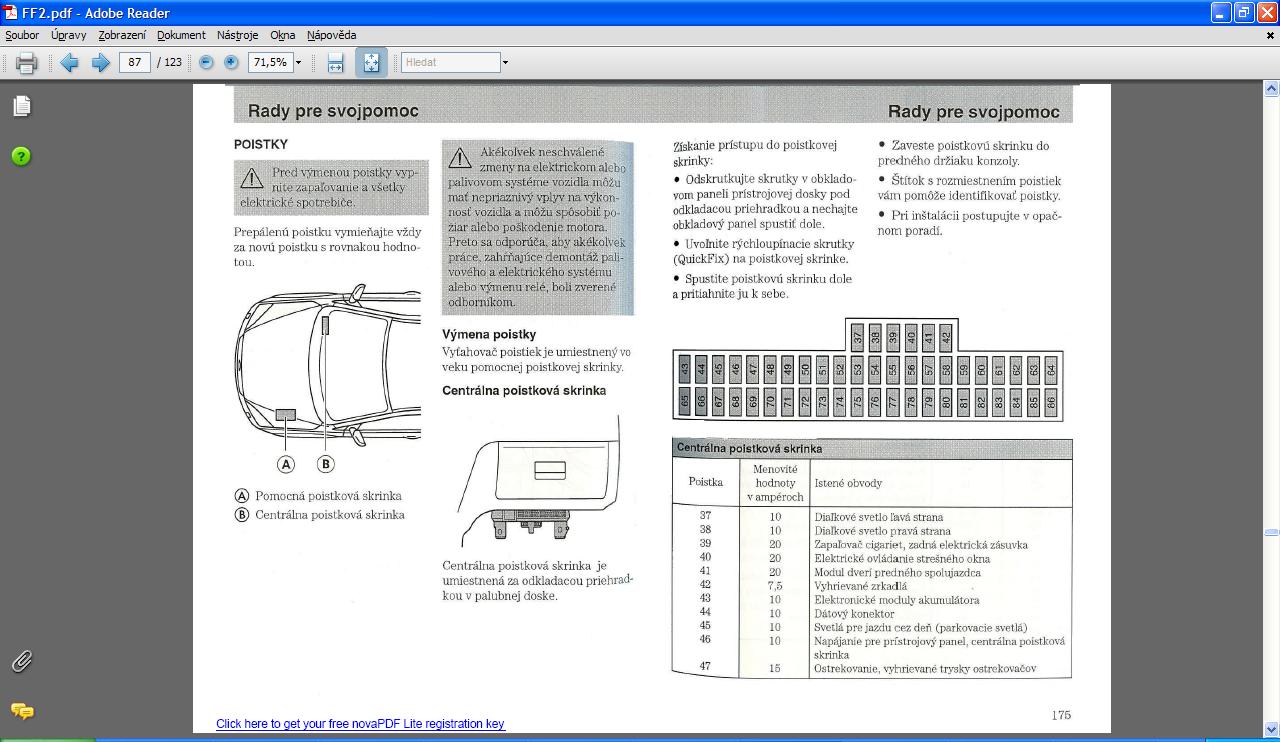

Re: schema pojistek
no potřeboval bych schéma co je pod palubkou páč co jsem stáhl zde tak to neodpovídá mýmu uspořádání...díky moc
- Příspěvky: 19243
Re: schema pojistek
toto ?
- jobe
- Příspěvky: 14
Re: schema pojistek
ju to je ono...akorád bych potřeboval cely seznam co která pojistka
díky
díky
- Příspěvky: 19243
Re: schema pojistek
v pondeli to sem hodim .
- Příspěvky: 24989
Re: schema pojistek
... anebo si odtud (http://www.ford-focus.cz/forum/viewtopi ... 53&t=11711) stahne manual Ford Focus II SK a ma to taky.
