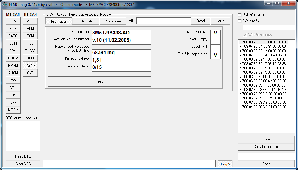

na Ford Workshop Manuals je k senzoru/jednotce aditiva uvedeno, že pokud hladina spadne pod určitou úroveň tak se rozsvítí "varovná lampa" a pokud je nádržka prázdná rozsvítí se MIL (oblíbená kontrolka motoru)
tohle chování mohu potvrdit, mě se rozsvítilo varování když to docházelo, při natankování v cca 179xxx kilometrech (dolívá se v intervalu 60k), cca 2 týdny před tím než se to přihodilo jsem kontroloval jestli je nádržka suchá nebo ne (vrazil jsem tam drát) a něco v ní bylo, takže to není jenom na základě počítání kilometrů
stav jde vyčíst v elm-configu - Level Minimum/Empty/Full, to full je vždy když to není pod minimum

Pořád si stojím za svým, že žádná hladina se neměří. To co vyčteš z elm-configu jsou hodnoty, které ti dává řídící jednotka pro aditivum (FACM) a to je ta co to počítá a usoudí, že je aditiva málo.
Proto tam je např. množství dodaného aditiva od posledního plnění (tedy po provedení toho "resetu"). Proto tam má i objem nádrže. Tyhle čísla pak od sebe odečte a pokud je rozdíl menší než co má nastavené (nějaký limit napevno) tak nastaví ten bit nízká hladina. No a ten ty pak vyčteš.
Tady je návod na to nulování: Moji teorii by mohl vyzkoušet ten co mu řídící jednotka nahlásila, že má málo aditiva.
Než bude dolévat, tak provede reset. Musí přes diagnostiku postupem výše to už nejde.
Pokud chybová hláška zmizí, je jasné, že tam žádné fyzikální měření hladiny není.

ma to "dvojity" piezosnimac, jedna cast je na meranie hladiny
http://goo.gl/l4XLB0
The dosing pump has a piezo sensor for the following functions:
The piezo sensor calculates the viscosity of the fuel additive which maybe affected by the ambient air temperature and transfers the value(s) to the fuel additive system module.
The piezo sensor measures the fuel additive level in the fuel additive tank only at very low level and transfers that information to the fuel additive system module.

Asi bych to ukončil tím, že nikdo přesně neví. Anglický text lze po překladu chápat jako měření nízkého stavu hladiny, ovšem co tou větou autor manuálu skutečně myslel a jak moc dobře uměl anglicky je nezjistitelné. Nebyl by to první anglický text, který je totálně mimo.
Otázkou je proč by pak byla nutnost provádět nastavení v ŘJ po naplnění. Taky je možné, že to počítá jak ŘJ tak snímač vyhodnotí opravdu kritickou mez, pro případ chybného výpočtu ŘJ. Dohad začal proto, že někomu tady v servisu po vyskočení hlášky navrhovali vyměnit celou nádržku. Takže rada je doplnit, nastavit a neřešit. Pokud i po těchto úkonech dojde k nastavení hlášky nízká hladina po kratší době než je např 30 000 km je něco špatně. Měnit nádobku když se neví jestli po doplnění byl provedeno nastavení je vyhazování peněz. To jsem chtěl vlastně dotyčnému jen poradit.

Ten snimac nemeria celkove mnozstvo , meria iba nizku hladinu - ford mal v plane to nakonfigurovat tak aby to meralo aj mnoztvo ale nakoniec sa na to vykaslal, preto sa to resetuje.
Pochybujem ze to resetnes len tak. Idealne by bolo spravit to cez origo diag. ak to cez noname nepojde. Okrem problemu v tom piezo snimaci, mozes mat poruchu aj v riadiacej jednotke aditiva, popripade kabloch.

Když bych uměl měřit nízkou hladinu, proč potom resetovat? Cokoli nad nízkou hladinu je OK.

Pumpa je hloupá neví kolik dodá. Takže potřebujeme někoho kdo spočítá kolik je třeba vstříknout a někoho kdo to dokáže změřit. ŘJ spočítá dle množství dotankovaného paliva kolik je třeba vstříknout a senzor dle mého měří průtok a předává info zpět ŘJ (těžko říct jestli je hloupý a jen pulsy nebo chytrý a už hotové číslo, ale to je nepodstatné). Když proteče to co ŘJ chtěla vypne pumpu. Měřit hladinu je dle mého fakt blbost, protože v tak malé nádobce postavíš auto z kopce nebo do kopce a hláška je na světě. A vzhledem k tomu, že je to trvalé hlášení by už bylo plno poplašných stavů.

No, tak potom opravdu nezbývá, než konstatovat, že v autorizovaném servisu Ford Suchá Havířov kecali, když mi tvrdili, že je problém se snímáním hladiny aditiva. Mimochdem jsem někde četl, (jen tak na okraj), že čerpadlo pro doplňování aditiva je pístové, čili jedna otáčka je velice přesné množství dopněného aditiva. Nemusí se měřit nějaký průtok, stačí počet otočení. Ale to jsem opravdu nestudoval, jen jsem na to někde narazil. Pokud je to opravdu tak, nemusí být ta pumpa zas až tak hloupá. Neoponuji ti. A děkuji všem, kteří se do diskuze zapojili.

Třeba ten 3. vodič posílá impulzy z čerpadla do ŘJ a ta tak vyhodnotí množství. Čítání impulzů je celkem easy. Mohlo by to fungovat i na pouhém počítání času běhu čerpadla.
