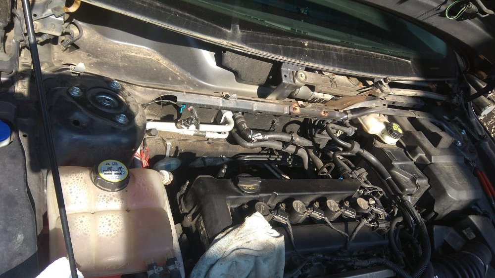

Ahoj, neporadil by mi někdo, jak lze vyndat katalyzátor s vlnovcem z FFII 1.6 benzínu?
Nevím kudy jde tento obr vymontovat ven. Spodem to nejde ( musela by se sundat náprava) a horem to vypadá, že to taky nepůjde. Díky M

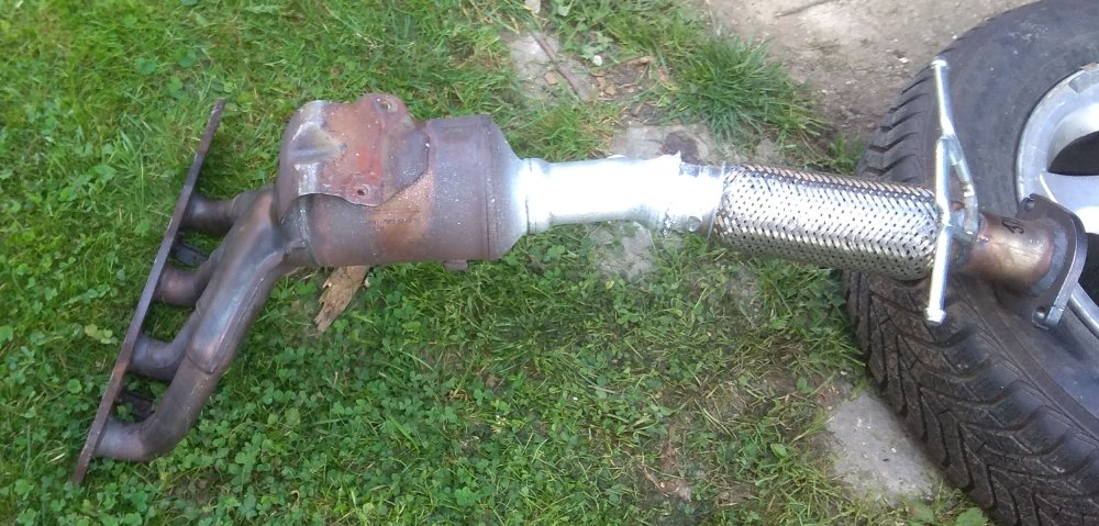

Re: Demontáž katalyzátoru s vlnovcem
Tak zatím mám sundaný tepelný štít a rozhýbané všechny šrouby a matky....
No a už je hotovo (výměna vlnovce/pletence průměr 55 mm, délka 230 mm). Bez povolení nápravnice.... ale ježek v kleci to tedy byl.... a kdybych tam sundal obě "lambády", tak by to bylo o fous jednodušší....
Presne tak, lambdy tomu docela vadily... jinak napravnice dolu nemusi...
