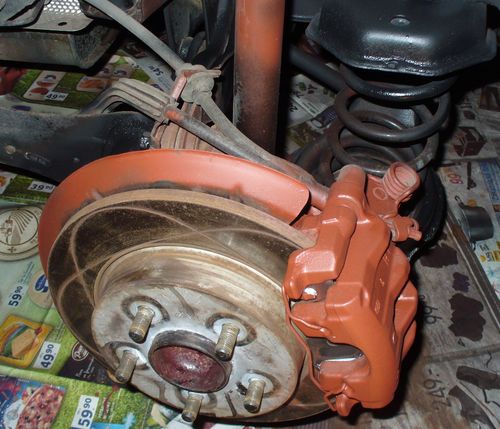

Bullitt: díky za postřehy o té barvě, myslel jsem si to samé, že se to obrousí. Jako ochranná vrstva to vzadu vydrželo jen 1 zimu (viz moje foto v předchozím příspěvku), prostě na kombinaci slané břečky a horkého kotouče asi nic nepomůže

No tak jsem se v dalším týdnu dostal i na ten zadek. Udělal jsem tam to samé - nástřik třmenu a okolí tepelně odolnou antikorozní barvou a hlavně promazání posuvných ploch pastou LiquiMoly proti pískání. Po zajetí asi 300km (kdy se občas pískání ještě ozvalo) je teď už klid (od zásahu najeto cca 1500km - dovolená v Alpách a zpět, takže brzdy dostaly slušný záhul).LeonardoTM píše: Brzdí dobře (dost dobře na to co potřebuji, na STK bez problémů), jen mě trochu štve, že pískají. Možná je to tím, že jsem tam nedal tu pastu proti pískání (světle modrá od LiquiMoly), takže to zkusím doplnit a případně je také natřít jako vepředu.

Jako pravděpodobné místo pískání bych subjektivně označil vnitřní zadní destičku, kde se váleček při přitlačování otáčí (kvůli mechanizmu ruční brzdy). Bylo to tam orezlé a tak jsem to hodně promazal a je klid.
