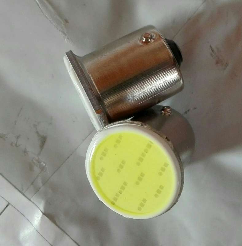

Nezkouseli jste nekdo pouzit COB LED jako jsou tyto jako doplnek couvacek?
Myslenka je nalepit svetylka budto zespod narazniku, nebo zezadu napravnice. Zatim jsem zkousel jen v teple domova, ale zda se, ze sviti obstojne...

Mám to ako osvetlenie do kufra...a na nič viac by som to asi nepoužíval...moc vodeodolné to nevyzerá byť :mrgreen:
