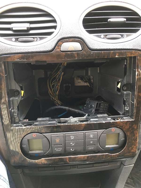

Při minulém vytahování rádia jsem si poškodil 3 páčky že 4, nyní jsem to musel doslova vykostit. Může mi někdo napsat seznam, co budu potřebovat k rekonstrukci, viz foto. Vezmeme to od konce
Rádio - chtěl bych 1din něco s Bluetooth
Redukční rámeček 2din na 1 din
Půjde nějak udělat i ovládání na volantu jako má 6000 CD?

Ten rámeček dostal pěkně na pr..l Jemná práce
- Příspěvky: 24943
Re: Vymena radia
postaci Ti jen novy ramecek ... kdybys daval origo radio, dal bych ovalne poFL ... pokud ale davas neorigo, tak zase sezenes tvarove stejny ramecek a redukci 2din->1din
ovladac pod volantem asi na neorigo radio nenapojis, pokud nebude mit vybrane radio ucici se rezim
