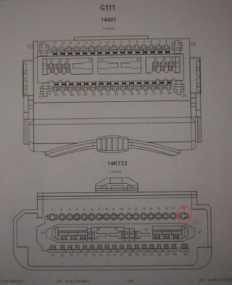

Podle Microcatu ma od roku 2008 signalizaci (cidlo) jen ten, kdo ma ostrikovace svetlometu. Navod na dodelani:
0. nakup u fordu:
1234154 - spinac vystrahy - novy 525,- bez DPH
1234170 - pruchodka do nadobky - nova 119,- bez DPH
1. sundat prave kolo
2. sundat podbeh
3. odsroubovat nadrz
4. v prolisu nadrze (cca 20mm kruh na obrazku) udelejte diru a nasunte pruchodku a na ni spinac
5. jeden konec cidla na kostru a druhy na konektor C111 pin 18 (viz. obrazek); nebo koupit za 542,- kabel 1379961 a vymenit ho
6. vratit vse zpet (hlavne kolo
7. IDS/WDS pro aktivaci

Za ty prachy???? to rači at nic nesvítí.ZaQik píše:Podle Microcatu ma od roku 2008 signalizaci (cidlo) jen ten, kdo ma ostrikovace svetlometu. Navod na dodelani:
0. nakup u fordu:
2. sundat podbeh
6. vratit vse zpet (hlavne kolo)

Ahojte.Dnes som si namontoval "Low price" signalizaciu nizkej hladiny kvapaliny ostrekovaca.Ceny za origo diely sa mi zdali prehnane.
Cidlo z Aliexpresu za 1.3€
Do nadrzky treba otvor 22mm,vsunut a srobovat.Vnutri sa tesnenie roztiahne
Kable som napichol amatersky bez konektora takymto:
Aktivacia cez ElmConfig.Hlasim ze funguje.
Odoslané z H60-L04

Já kdysi koupil z vrakáče nádržku i s čidlem hladiny za cca 300,-Kč. Aktivace a montáž doma cca 30minut. Dá se použít i před FL, jen se musí přepinovat konektor.
Od té doby vždy pří nízké hladině mám na budíkách hlášení: Ostřikovače, nízká hladina kapaliny

neoriginal - za ty penize je to "zadamo", jen verit tomu tesneni

Vzdy som sa divil a ticho zavidel cenam co tu hadzete z vrakaca.
To tesnenie vyzeralo celkom ok,ked sa vyvrta co nejmensi otvor tak je v pohode.Sa mi zda lepsie vyriesene ako original okolo cerpadla.Uvidime casom
