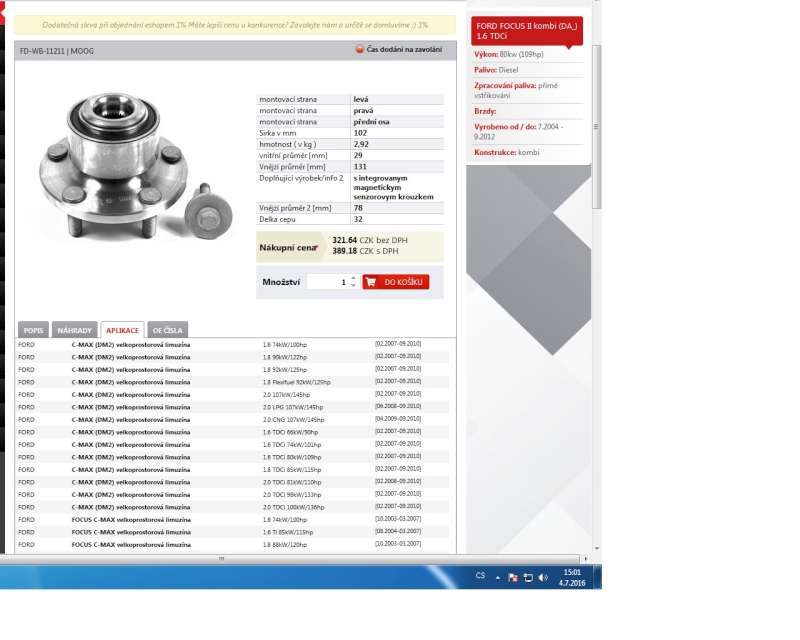

Příspěvek od Dawid130 » 04.07.2016 15:05
Začlo mi něco, ani ne hučet ale spíš skřípat v předním kole. Hledám ložiska a narazil jsem na toto. viz foto
Není ta cena nějaká hovadina?

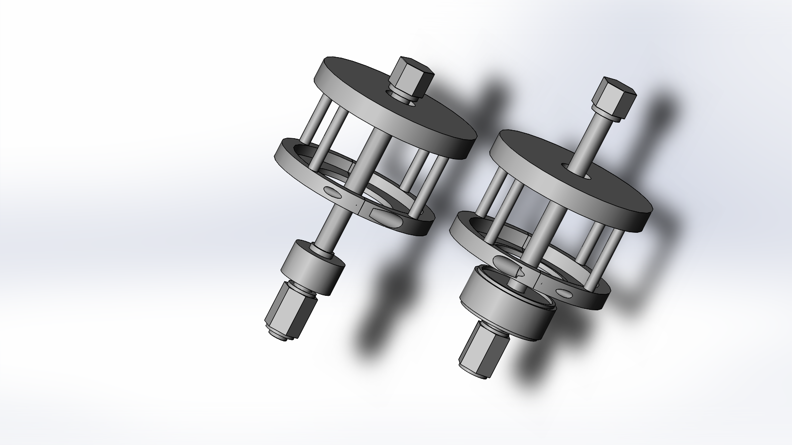

Příspěvek od picmis » 04.07.2016 18:17
Byl by někdo schopný oměřit ty části toho přípravku na lisování :gott:

Příspěvek od picmis » 05.07.2016 21:42
Nakresleno a jde to do výroby :wink:

Dawid130 píše:Začlo mi něco, ani ne hučet ale spíš skřípat v předním kole. Hledám ložiska a narazil jsem na toto. viz foto
Cena je dost šílená, asi třetinová proti běžné, takže buď chyba eshopu, nebo to bude sračka, co vydrží pár tis. km (viz zkušenosti s ložisky z polska).
