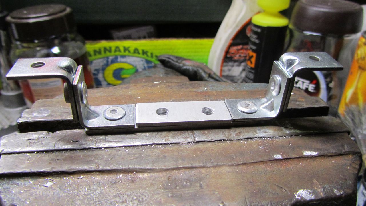

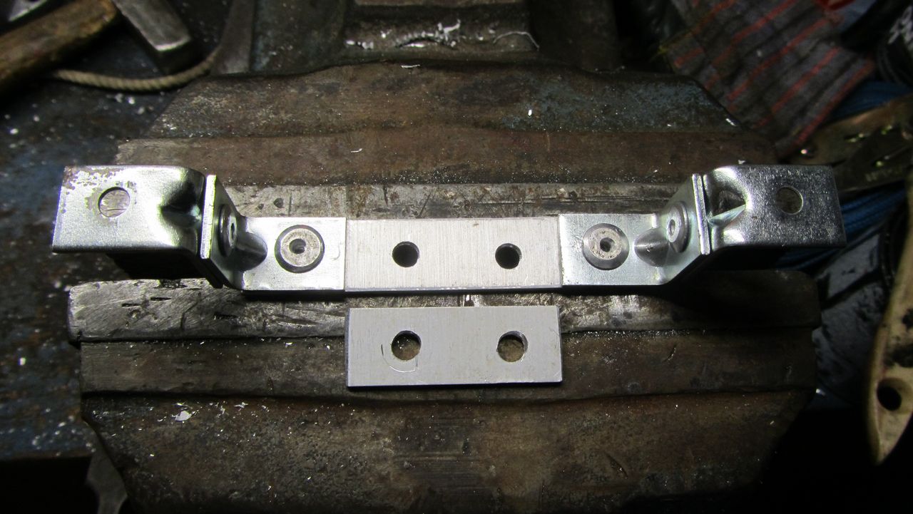

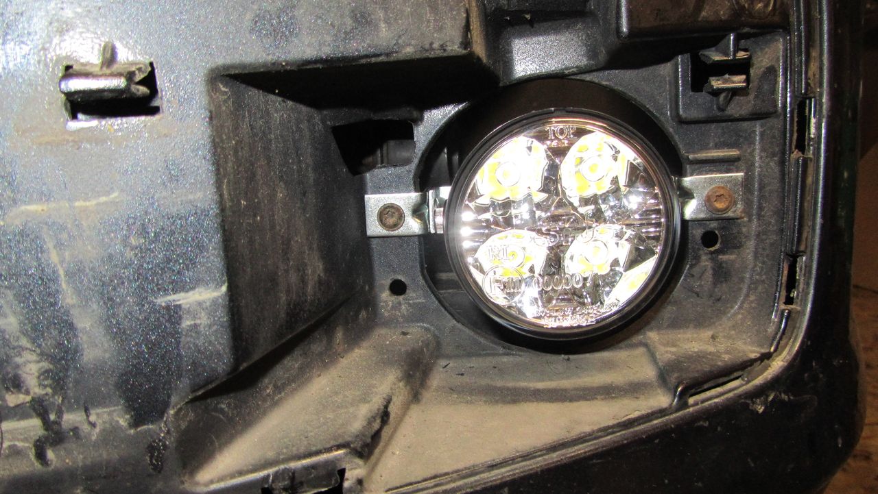

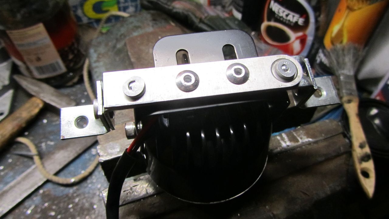

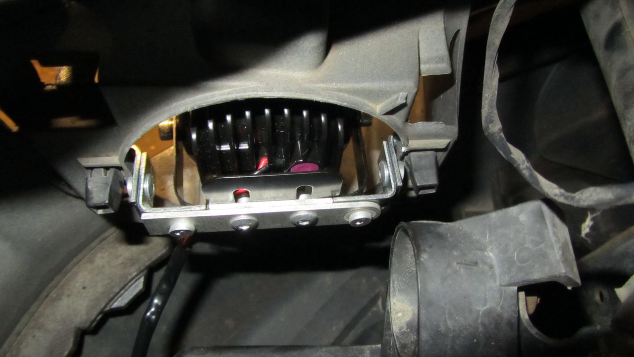

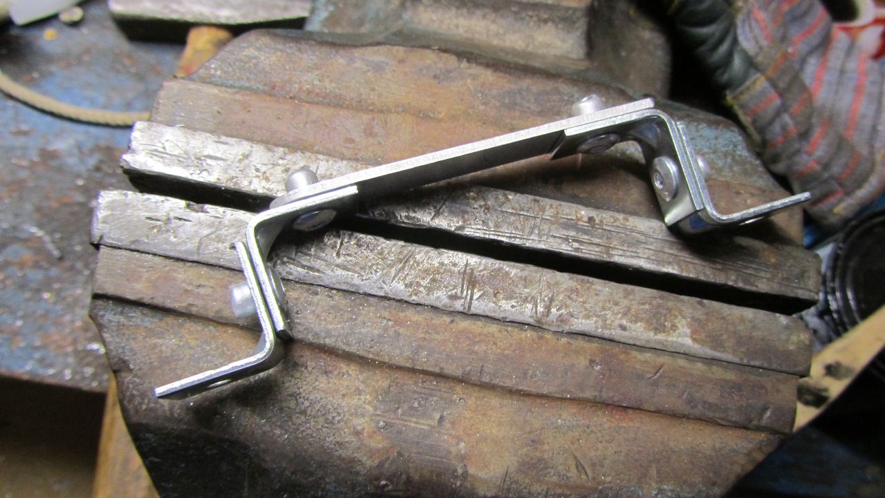

Po 8 letech jsem se rozhoupal a dnes koupil kulatá DRL světla a dal je místo mlhovek. Nechtěl jsem o mlhovky přijít, protože denně jezdím přes horský hřeben, kde je mlha skoro denní záležitost. Dokonce i přes léto. Nevím, zda půjdou drl zapojit i jako mlhy, to musím zjistit u nějakého šikovného elektrikáře. Dnes jsem zatím zkompletoval držáky a namontoval, zítra zkusím zapojit a nějak šikovně umístit kabeláž
Použil jsem klasické úhelníky které se dají koupit v železářství, a našel jsem ze starého sušáku na prádlo jakési hliníkové plíšky, které jsem upravil a kompletně jsem to snýtoval
Nakonec jsem snýtoval i světla k držákům.
Jebal jsem se s tím 4 hodiny. Kdyby mi někdo nabídl koupit takový bastl dejme tomu kus za 150 kč, tak to koupím. Po dlouhé době jsem zase něco dělal rukama.

Máš to fakt povedený

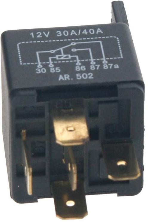

No v Autokelly jsem koupil které obsahovalo stejná čísla jako byly ve schématu. 30, 87, 87a, 86 a 85. Bylo na krabičce 30/40A, 12V. Borec mi donesl krabici, že tomu vůbec nerozumí (já taky ne) a hrabal jsem hrabal, až jsem vyhrabal. Otázka je, když jsem řešil s dědou, co je to za symbol v relátku mezi piny 86 a 85. Takový ten obdelníček proškrtnutý úhlopříčně.
http://tuning.autodoplnky.cz/autoalarmy ... AvXH8P8HAQ
Něco takového no
Něco takového no
pepannn
- Příspěvky: 117
- Registrován: 22.06.2014 23:04
Re: Světla pro denní svícení info na 1. strane
co je to za symbol v relátku mezi piny 86 a 85 = je to cívka relátka

Jj cívka, která se změní v magnet
Relátko by v tom případě mělo být správné.

Relátko má být toto http://www.ford-focus.cz/forum/download ... &mode=view
lucky.jack - relátko mám přesně to, na které si dával odkaz. I s tím čudlíkem na přišroubování. Ještě bych potřeboval nějaký odkaz na diody, abych je mohl koupit. Budu muset objednat, protože u nás v Třinci je nekoupím.
