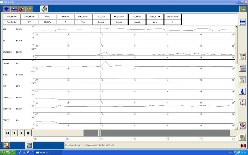

Mám měřené hodnoty(a dost hodnot) i za jízdy, ale je to v souboru BMP a nejde mi to vložit jako příloha....ani print scren mi nejde.

Tak tady jsou přílohy měření a chybový kód.
Upozorňuji, že to dělá jenom při regeneraci, jinak auto jede naprosto v pohodě.
Kdo přijde na závadu má u mě lahvičku slivovice....taková motivačka
Jinak jsem vše popsal v minulých příspěvcích.

ja tam akurát nevidim plniaci tlak u ktorého ti hlasi chybu...zle pozeram ?
