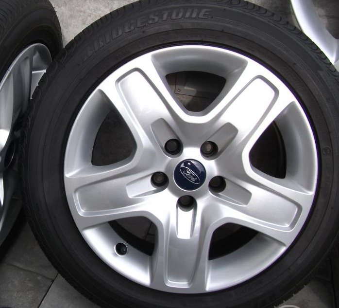

Re: matice kol
Zdravím. Potřebuji od Vás poradit. Koupil jsem originál alu kola Ford a k nim tyto nové matice 12 X 1,5 X 30 mm na klíč 21.Při montáži jsem zjistil,že matice po dotažení drží na 6,5 závitech.Chci se optat jestli je to v pořádku nebo ne.Diky
Naposledy upravil(a) Tomáš72 dne 22.06.2016 21:34, celkem upraveno 1 x.
pepannn
- Příspěvky: 117
- Registrován: 22.06.2014 23:04
Re: matice kol
Taky mě matky drží zhruba na 7 závitech.Za dva roky žádný broblem,přistoupání 1,5 to je 1 cm závitů v matce.

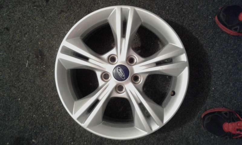

Re: matice kol
Kamarád si koupil na MK3 tyto fordí kola. Matice mu u toho začaly reznout a zjistil, že nedostal origo, ale nějakou druhovýrobu. Měl jsem doma ještě pytlík origo matic z Focusu MK2, ale když jsem vyšrouboval jednu z těch zrezlých matic, sjitil jsem, že matice má trochu jiný tvar:
- konus má menší plochu (je nižší)
- hlava matice je naopak o polovinu delší
Když jsem pak kouknul na tvar otvoru v kole a zkoušel šroubovat svou originální matku, zdálo se mi, že tam není prostor pro celý ten konus (zašroubovat to šlo, ale nebyl jsem si jistý, jestli je to vpořádku a jestli je to bezpečné).
Dotaz zní jsou originální matky použitelné? Nebo se u MK3 změnily matky pro nové modely kol?

Re: matice kol
kola i matky mk3 vs. mk2 bezne prohazuji a zadne zmeny jsem si nevsimnul
