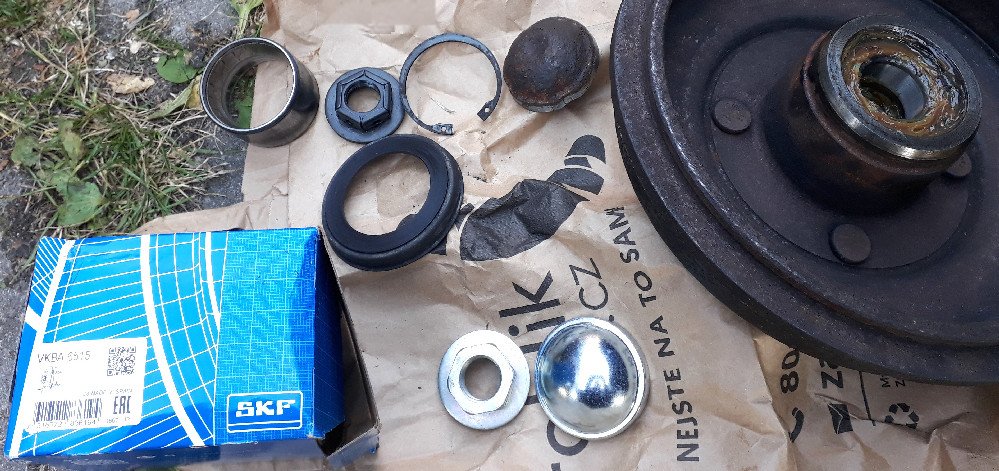

Příspěvek od LeonardoTM » 29.10.2021 16:30
miki21 píše: 27.04.2016 14:32 v kelly je to předražené- tam nekupuj. Je zpousta osvědčených e-shopů, co mají lepší cenu i včetně poštovného.
Ze značek bych volil skf.
Absolutni souhlas, da se to nakoupit vsude mozne za dobre ceny, staci hledat. Od SKF existuji 2 verze - pro ABS a bez ABS, ktere se lisi o par desetikorun.
Kdyz se da pri demotazi pozor, tak se da koupit i ta "mensi" sada a pouzit puvodni magneticky krouzek. Matice se musi pouzit nova (aby vydrzela ten vysoky utahovaci moment) a kryci kloboucek take (protoze pri demontazi se vetsinou zdeformuje).
Jinak ta samotna prace je podle meho spis narocnejsi (kvuli nutnosti vylisovat a nalisovat to lozisko do bubnu - ja s tim musel do servisu). Kdyz se to vyklepava a naklepava doma (nebo i v servisu) kladivem, tak hrozi poskozeni noveho loziska (a pak treba i necekane nizka zivotnost znackoveho loziska).
Mne jeste dale prekvapilo, ze to huceni opravdu pripominalo zvuk oskakane pneu. Az po testu prudkym zatocenim, kdy po odlehceni vadneho loziska to huceni vyrazne ustalo, me presvedcilo, ze je to lozisko a ne pneu. Po vymene loziska pak huceni prestalo.
