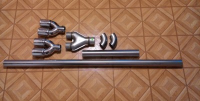

Takhle to chci řešit celou dobu..

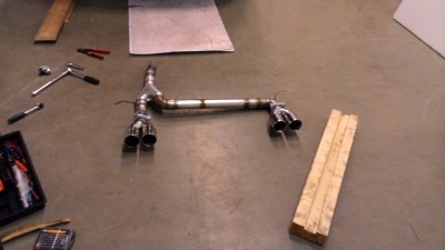

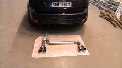

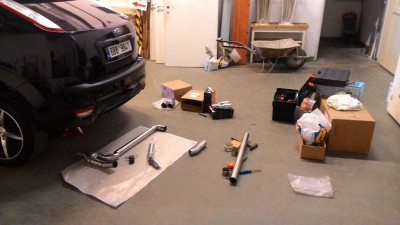

Tak tady nějakej ten začátek práce..

tohle je dobry

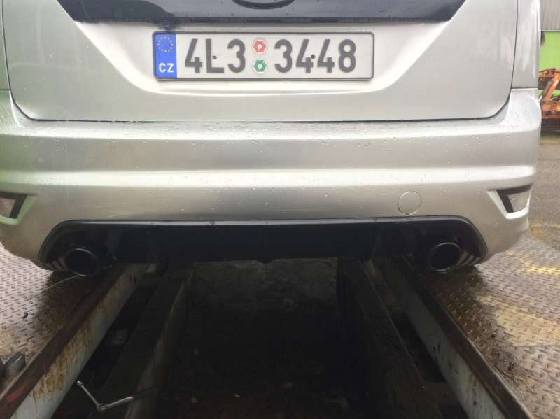

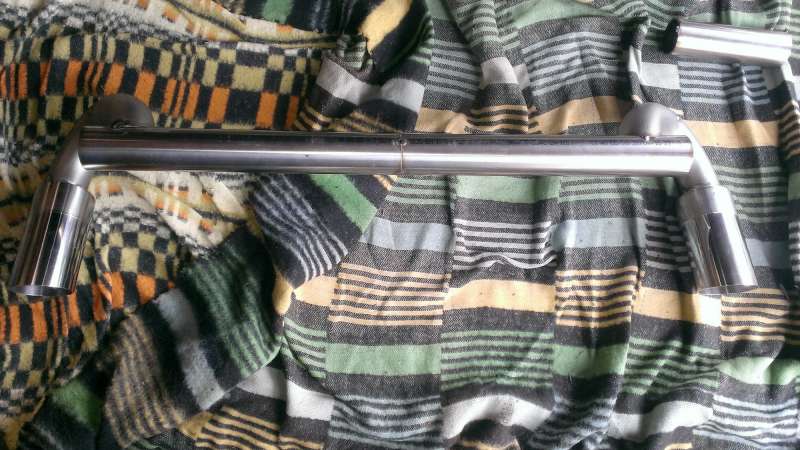

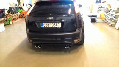

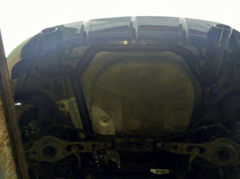

Mnou zvolený Duplex je vyveden pod difůzorem a to z důvodu, že v difůzoru SPORT jsou vodorovně vedeny lamely. Pokud bych u krajů vyřízl dvě kulatý díry pro koncovky, bylo by to jak pěst na oko. Holt to není ST dif.
Proto jsem zvolil koncovky dole a většího průměru 86mm.
No mohl jsem obrousit sváry a uhladit je, to je fakt, ale nato v ten den nebyl čas a později chut.
Pokud bych měl spočítat časovou náročnost, záleží na schopnosti dotyčného a vybavení ,,pracoviště,,.
Doba trvání výroby: Dva lidi, hever, flexa a CO2 (materiál při ruce samozřejmostí) je od 4h do....
Ano za 4h se to dá udělat.
Se svým výfukem jsem spokojenej a líbí se mě, v realitě to vydá dobře

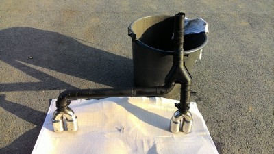

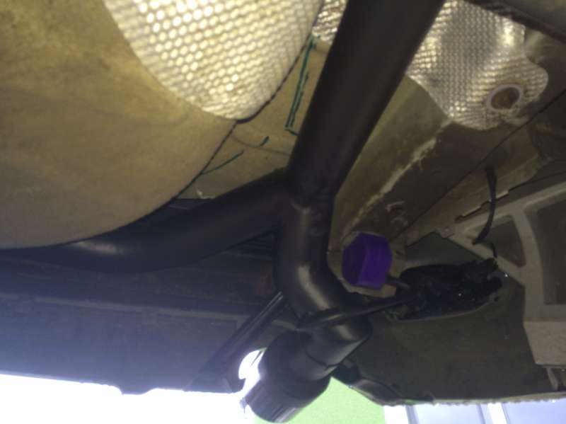

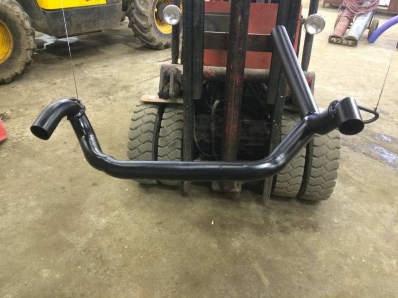

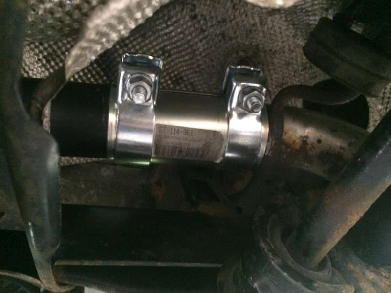

Přidávám svou realizaci duplexu do ST nárazníku inspirovanou Crocem.
Použil jsem 4ks 90° kolen, 2m dlouhou trubku ⌀ 60mm, 50cm kulatinu ⌀ 10mm pro úchyty, 2ks koncovek ⌀ 90mm, výfukovou spojku, 2ks modrých powerflexů (musel jsem na jednom ořezat rohy a zúžit o cca milimetr aby se vešel do otvoru v nosníku) a 2ks 400ml černého spreje na výfuky.
K dispozici jsem měl vybavenou JZDáčkou dílnu. Použil jsem úhlovou pilu na kov, svářečky (CO a plyn), velký zvedák na 12t, flexu s lamelovým brusným kotoučem (na zbroušení svárů).
Hrál jsem si s tím dva dny (spolu se skorotchánem), ale dá se to zvládnout i za den.
S výfukem jsem maximálně spokojený, drží jako přibitý, vypadá skvěle a krásně se kouří z obou koncovek
