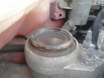

Ahoj pánové. Mám takovej problém... Ztrácí se mi voda a po zběžné prohlíde jsem zjistil že mám mokro pod nádržkou ALE nádržka prasklá není a hadičkz jsou taky dobrý. Všiml jsem si že je to na takové jakoby nádobce která je připevněná ke kastli, nahoře na té nádobce je jakoby gumové víčko které je uprostřed vypouklé a příjde mi že je to plné kapaliny... Nevíte někdo náhodou co s tím? Díky :|

Po vysušení a zahřátí to vypadá že to protíká kolem gumy na ténádržce co jsem popisoval... na netu jsem nenašel co je ta nádržka zač. Nevíte to náhodou někdo?
Focusek combi 1.8 TDCi 85 kw

Nějak si nedokážu vybavit co myslíš. Bavíme se o nádobce chl. kapaliny na levé straně(z pohledu čelem k motoru), uchycená do bletníku. Za ní se nachází nádobka serva.?
Možná by bylo lepší to vyfotit a na fotce označit místo úniku. :nixw:

Nee, z pohledu co jsi psal - nádržka na chl. kapalinu je nacvaknutá na blatníku ale kdyz se podíváš do mezery co je mezi nádobkou a motorem tak je tam čtyrmi šrouby připevněná kovová jakoby nádobka která je nahoře uzavřená gumovým výčkem které je vypouklé... líp to vysvětlit nedokážu. Kdyžtak doma vyfotím a dám to sem

Jj to bude určitě ono jen mám přes něj takovej rám ale koukal jsem na fotky a na fofo 2 je to stejný jako mám já. Moc díky :palec_nahoru: ale stejně to neřeší to že se mj ztrácí voda, všude mám sucho a v oleji taky není ani stopa po vodě...
