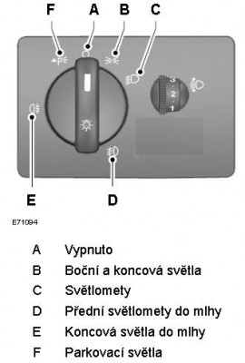

Ahoj chlapi,
Mam focus 2008 s automatcikym svicenim a vsiml jsem si, ze pri poloze prepinace svetel v A a B mi sviti jen obrysova svetla. Pokud vypnu zapalovani v poloze C, zacnou mi opet sviti jen obrysova svetla ( ne potkavaci) a pokud otevru dvere, vubec se nerozezni gong pustenych svetel.
Obavam se, ze jde o poruchu, protoze predtim mi v poloze C pri vypnuti motoru zustalo svitit denni sviceni a pri otevrenych dverich se rozeznel gong upozornujici na zapnuta svetla.
Date mi, prosim, vedet, jak tyo mateu sveho auta?
Kontroloval jsem pojistnou skrin a bohuzel jsem se zadne prepalene pojistky nedohledal...
Diky za jakukoliv radu. Radek

vyndej pojistku F110 a F113

Mne pomohlo odpojenie baterie cca. na 5-10 min.

Mne taky pomohlo odpojeni baterie na FF2, kdyz byl nefunkcni gong rozsvicenych svetel - pak zase fungoval. Ale to je asi jiny problem, net ma tazatel tady.

Parada diky moc. Pojistky byly ok, ale stacilovodpojit baterii a vse funguje.
