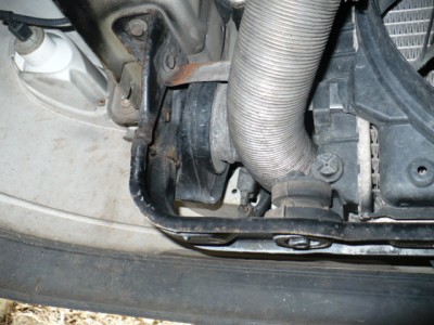

petulak
Příspěvky: 5662
Registrován: 06.02.2010 15:45
Re: Otevřené sání ala DS z dílny moskito/karel_170
Příspěvek od petulak » 17.03.2016 08:11
KN vložka + hadice.
