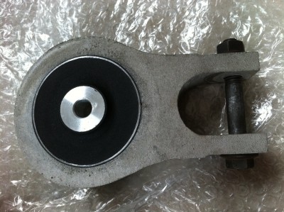

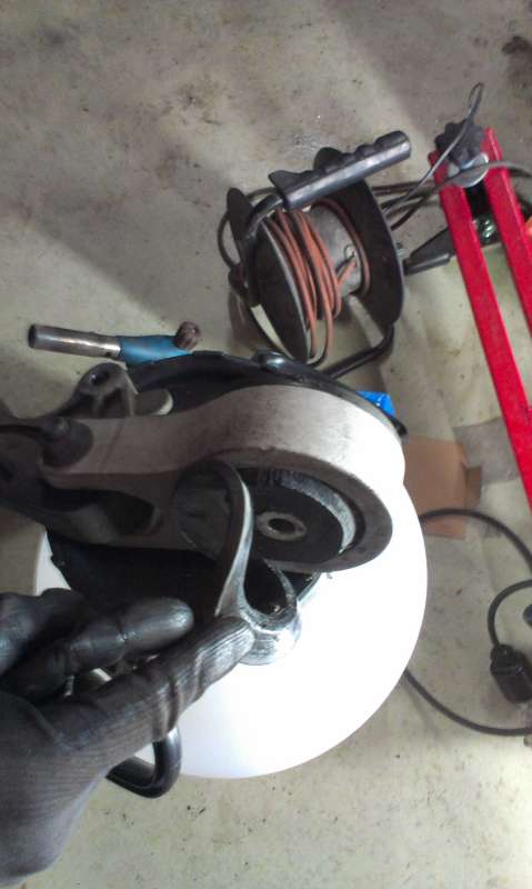

Hoši, takže bacha... Po roce užívání téhle fičury se mně i votasovi tento silentblok roztrhl a už tak dobře neplní svojí funkci jako když byl nový...

- votas83
- Příspěvky: 220
- Registrován: 30.05.2011 20:37
- Bydliště: Nová Ves u Líbeznic
Re: RS torque mounts
Tak co panove,koukali ste na to,jak to mate?
FOCUS ST 225 FL
Serie:266,5 PS 341,2Nm,custom intercooler,custom lauf,RS svíčky-spojka,Eibach Pro-Kit springs, torque mounts(silentbloky.cz),otevřené sání ala DS ,Sound SymposerOFF
Já jsem auto už zazimoval, takže na to kouknu až na jaře. Dřív auto na zvedák nedostanu. Nicméně já mám oproti vám najeto hodně málo km, takže by to snad mělo být zatím v pořádku. Dám tam zpět originál. Když jsem to měnil, tak byl jako nový.

- Johnny ST
- Příspěvky: 284
- Registrován: 11.05.2010 02:09
Už dvěma lidem se to rozpadlo
Takže jestli bude jen malinký náznak poškození (kromě ulomeného kousku hliníku od výroby), tak ho měním zpátky. Když bude vymlácený a já si toho včas nevšimnu, tak bych si tím nerad odrovnal další silentbloky, nebo něco jiného...

- votas83
- Příspěvky: 220
taaak Moskito už ma opraveno...
FOCUS ST 225 FL

- votas83
- Příspěvky: 220
jinak pan si udelal dva kusy do foroty,pač jsem rikal ze si nas to koupilo cca 6,takze kdyby nekomu taky prasknul a chtel ho takto opravit tak mu ho odveze a on mu ho hned zalisuje...
FOCUS ST 225 FL
