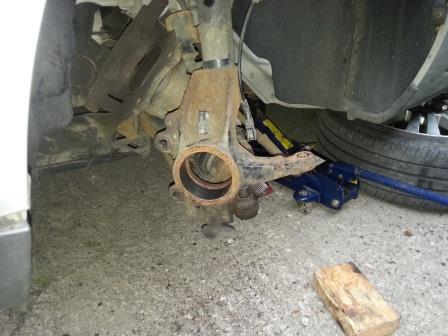

Lozisko vymenene:
Tehlicu som zohrial na 120 stupnov na dvojplatnicke (lozisko znesie pracovnu teplotu do 110, teplotu som zmeral bezdotykovym teplomerom). Lozisko som vytiahol z mrazaku (iba -10°C). Vdaka tepelnej roztaznosti lozisko som do tehlice zasunul iba rukou
. Po vyrovani teplot lozisko neprekrocilo svoj teplotny limit. Tehlicu som nasledne chladil poprasovanim vodou (nie velmi, aby nepraskla).

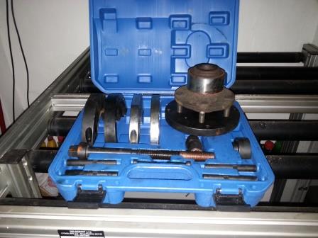

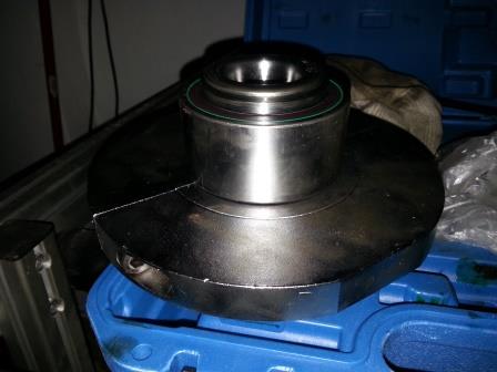

Dobrý den všem.
Po přečtení tohoto vlákna jsem se rozhodl napsat návod na demontáž a následnou montáž předního ložiska do Focusu II, vetšina radila, ale neporadila.
1- sundáme kolo.
2- demontujeme brzdový třmen a pověsíme ho háčkem na pružinu, ja použil fasetu.
3- sundáme brzdový kotouč.
4- povolíme šroub držící poloosu na náboji, 2 ramenným stahovákem zatlačíme na povolený šroub v poloose tak, aby byla volná. Měla by se poté volně pohybovat v náboji.
5- odpojíme kabel ABS
6- demontujeme matku na rameni řízení a vytlačíme stahovákem konus z těhlice. Pozor na poškození vnitřního šestihranu. Používá se k podržení konusu při zpětné montáži.
7- demontujeme matku z čepu spodního ramena pro otáčení kola a čep vypáčíme z těhlice, pak vykloníme těhlici směrem ven od motoru a vysuneme tisícihran poloosy. 8- teď použijeme přípravek pro demontáž ložiska, kdy se dvojitá objímka opře o těhlici, a šroub vytahuje ložisko za vnitřní kroužek ložiska. Mě to nešlo ani s dlouhou pákou, tak jsem předepnul šroub a pár ranami kladivem do šroubu stahováku jsem ložisko povolil. Pak už to šlo jako po másle. 9- vyčistíme těhlici od rzi pro montáž nového ložiska. 10- na nové ložisko dáme půlměsíce pro montáž ložiska za VNĚJŠÍ kroužek. 11- na nové ložisko a do těhlice naneseme pastu proti třecí korozi, já použil měděnou pastu.
12- nasadíme ze zadní strany těhlice lisovací kroužek s výřezem pro senzor ABS, POZOR NA POŠKOZENÍ SENZORU!!! Nasadíme ložisko s přípravkem pod úhlem 90°, a opatrně lisujeme aby se nám ložisko při lisování nevzpříčilo. Lisujeme až na doraz, ložisko musí být nalisované celé v těhlici až na osazení. 13- nasadíme tisícihran do ložiska, ale nedotahujeme šroubem.
14- nasadíme konus spodního ramene a dotáhneme. Já musel použít na přidržení imbus, protože se mi konus při dotahování protáčel, proto je dobré mít poloosu povytaženou, aby se mohl imbus nasadit na horní stranu šroubu konusu.
15- nasadíme tisícihran a dotáhneme přiloženým šroubem k náboji.
16- nasadíme konus ramena řízení a dotáhneme.
17- připojíme konektor ABS
18- nasadíme brzdový kotouč a přišroubujeme brzdový třmen.
19- pak už jenom nasadíme kolo.
20- při nastartování a rozjezdu se rozsvítila kontrolka ABS, ale po pár metrech zhasla, senzor byl odpojen, tak se musel znovu načíst.
Přikládám i foto sady pro montáž a demontáž ložiska a staré ložisko, také přikládám video použití stahováku. https://www.youtube.com/watch?v=fDAHlFLaf80
Doufám že se návod někomu hodí.

Mel si to hodit do sekce Navody tady to zapadne a za chvili to nikdo nenajde. Jinak navod zajimavej. Ale kvuli jedny vymene lozisek bych nekupoval takovou sadu kdyz to jde i bez ni...stejne tak stahovak na cepy a podobne. Ale jinak dobry
GeorgeT
- Příspěvky: 9
- Registrován: 12.10.2008 10:07
Re: Ložiska
V návodech to možná bude, ale já to chtěl pro lidi kteří jdou sem na toto vlákno a tápají.
Jinak si myslím že sada stahováku, bez kterého to nenamontuješ správně, za 3 190,- je přijatelný peníz, když uvážím cenu jednoho SKF ložiska 3 500,-. A jak už tady někdo zmínil, hlavně vím jak jsem ložisko namontoval.
