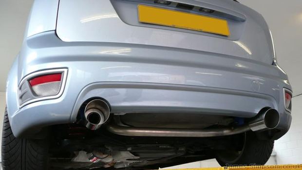

Pěkné to máš.. jak to máš teda udělané, jestli se můžu zeptat??
Stejný tvar podrubí jak jsi sem dával, nebo jsi to teda upravil??

Vlast1ku...díky
Mám to viz fota.

Cim jste to varili, Tigem?

Jelikoz tam jsou spoje nerezu a klasickeho vyfuku. A cele to bude strikle do cerne tak normalne COckem navic uz to bylo predvareny tak TIG byl zbytecnej. Neni to tuningovej vyfuk kterej bude videt aby to muselo byt vareny TIGem, a nez to prorezne tak to bude trvat :wink:

Chlap co mě to vařil na začátku, říkal to stejný o vaření COčkem jako Viduka55. Já to chtěl úplně celý v nerezu a vařený Tigem a fachman mě řekl, že je to zbytečný. Tak to stříknu černou a bude to chráněný a pár let to vydrží (spoje).
Koncovky zasunu o 15mm a stříknu je lesklou černou, aby špína šla dobře dolů.
Je to mazec ten výfuk na naftě, ráno to pěkně pářilo ze všech trubek :hhura:

Vlast1k píše:Mám neroz koupený už od léta, ale nějak nám to s kámošem nevyšlo...
nechci Ti brat iluze, ale na kombiku pro hezke reseni neni misto :nnou:
(taky jsem o tom uvazoval :oops: )

Musíš to táhnout podél nápravy bohužel :cry:

jo, trubku rozdvojis u napravy, ale za naraznikem je sev vyztuhy, ktery Te donuti dat koncovku pod naraznik a to je (bez urazky) hnus

To máš pravdu je to hnus, navíc ani nárazník na dvě koncovky neexistuje

Musel by si to udělat takhle nějak podobně

croc píše:To máš pravdu je to hnus, navíc ani nárazník na dvě koncovky neexistuje
da se vyriznout do stavajiciho podnarazniku 2x oval ... testoval jsem a vypadalo to dobre

Jinak máš pravdu, pokud vytáhneš pod nárazník koncovky bude to humus :cry:

Ale nevim nevim Vlas1ku jak to uděláš?
Můj difůzor jde cca 10cm pod vanu rezervy, váš difůzor po FL ani nezakreje vanu rezervy. A ještě ta výstuha.
Tohle je výzva! ....Dá se to udělat i z obdelníkovýho průřezu 8)

ZaQik píše:jo, trubku rozdvojis u napravy, ale za naraznikem je sev vyztuhy, ktery Te donuti dat koncovku pod naraznik a to je (bez urazky) hnus
:cry: :cry: :cry:
Že jsi mě to před hodkou neřekl :nunu:

Tome, ja tady pisu o kombiku! u htb je to o necem jinem
