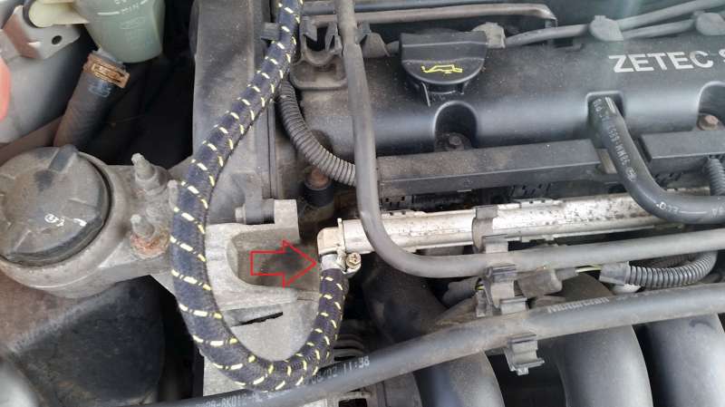

Ahoj lidi, včera jsem u svého Focuse (combi, 2002) měnil zpuchřelou benzínovou hadičku. Po odmontování u motoru jsem zjistil, že bývalý majitel připojil hadičku na ulomený plastový přívod vlisovaný do motoru. Drží to asi na 1 cm, nemám z toho dobrý pocit, dá se tento plast koupit a snadno vyměnit ? Díky

Bez typu motoru a fotky jsou takovýhle dotazy k ničemu. :nnou:

Benzínová hadička připojená na ulomený plast
Motor je 1.6, fotku přikládám

teď jsem to řešil taky, při rozvodech nevydržela. Takže nová origoš od forda za 300Kč. vyměnit šla.
