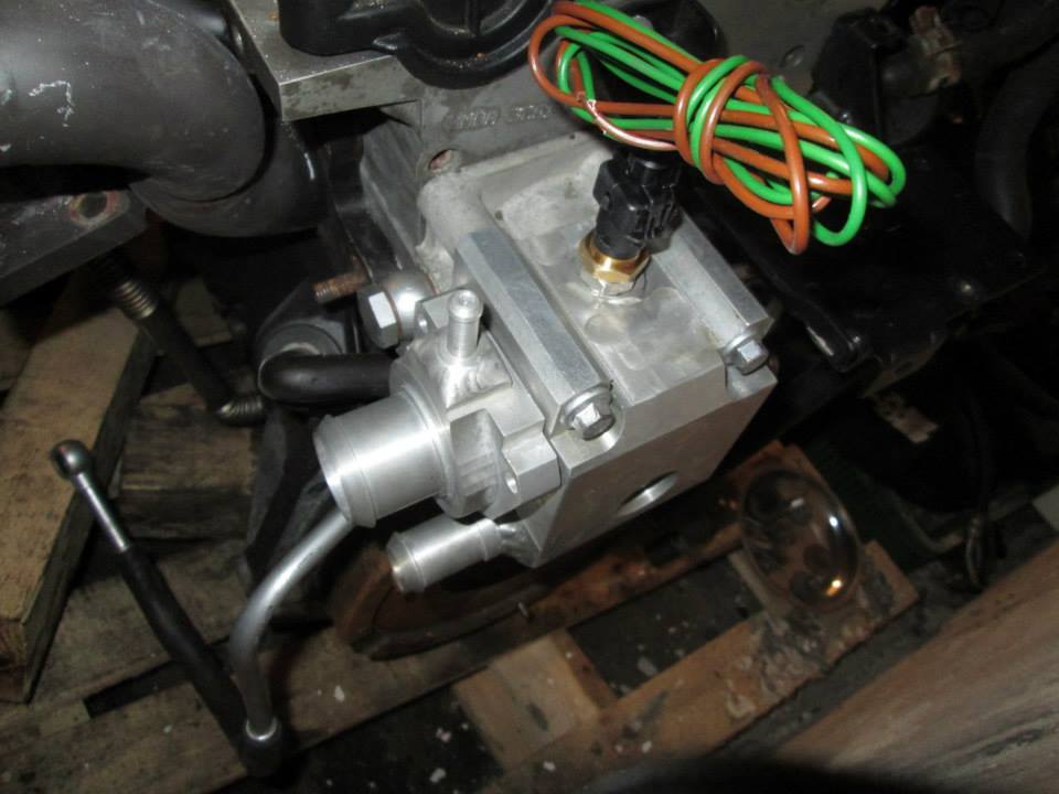

origo starsich dobrych domku mam nahazenych asi 4 kusy v regalu,pro jistotu ze by nase druhe auto melo tento problem, tesnici krouzky jsem jsem koupil rovnou po nekolika kusech radsi taky
ve svem aute jsem to vyresil sazkou na jistotu, domek termostatu z duralu :hah:

Hezký :palec_nahoru: ... jak dlouho trvalo, než jsi to vypiloval ve svěráku? :mrgreen:
