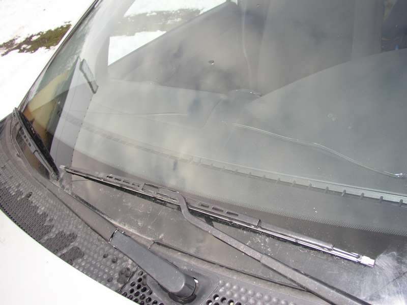

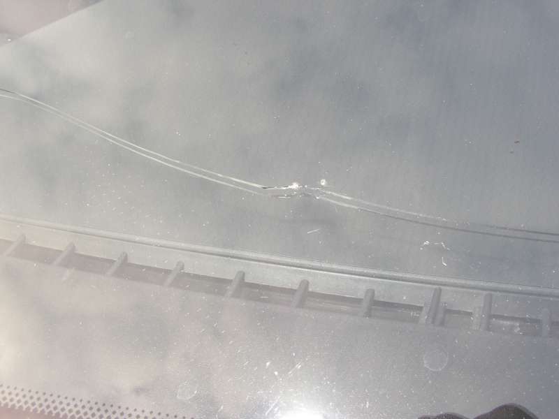

Opravit to jde, ale je už chladno - pustíš teplý ofuk na sklo, vnitřní vrstva se nahřeje a vnější - naklepnutá udělá tuhle:

No tak i mistr se někdy utne, vyměnit známku na poště už je prkotina. (BTW ta prasklina se hezky zvětšovala, každý den o kousek a nejvíc předevčírem asi v šest ráno, kdy z ní vyrazili dva další paprsky a rostly před očima, jak na sklo foukal horkej vzduch... a ten foukat musel, aby z auta bylo vidět.)

Přesně jak dal fotku Stenly tak přesně tak mi ruplo sklo v létě, ale moji blbostí
Studená voda a rozpálené okno
Jinak známka šla sundat bez problému, kovová stěrka a horkovzduška, otázka 10 sec.
