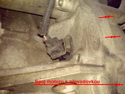

Zapalování je OK. Zkoušel jsem nové a jiskra stále nic. Přívod napětí do něho jde.

Bez signálu tohoto snímače nelze spustit motor.
