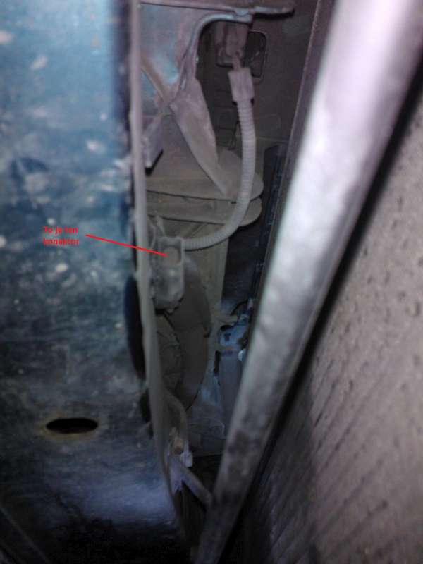

Zdravím všechny.Na předním výstuze nárazník jsem našel konektor přímo u prostředku výstuhy.Ke konektoru vedou dva dráty.Chci se zeptat jestli neví někdo co se do toho konektoru připojuje.Děkuji za odpověď.
Ford focus 1.6 16V 74 kw hatchback r.v.1998

Predpokladám že vonkajší teplomer, ak ho teda nemáš už zapojený...fotka konektoru by pomohla...

- Příspěvky: 24774
Re: Konektor na co je?
skutecne cidlo vnejsi teploty

Díky za vysvětlení.Už jsem jednou hledal v přístrojové desce konektor na palubní počítč a nikde jsem ho nenašel v přístrojovce.Tak nevím jestli hledám špatně nebo na špatném místě.Máte někdo zkušenost s hledáním konektoru palubního počítače.Jinak díky za rady

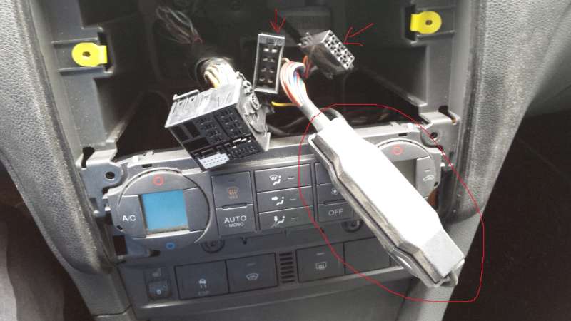

Hrabal jsem se dnes za rádiem a našel jsem tam rozpojené dva do sebe zapadající konektory, z nichž jeden je napojený na svazek kabelů k rádiu. Dále jakási šedivá podlouhlá věc
. Mám handsfree Parrot, ale zapojení či rozpojení konektorů nemá vliv na rádio a ani na handsfree. Nevíte někdo co to je za lotrovinu?

Re: Konekory známé i neznámé
soucast kabelaze parrota
- vitut
- Příspěvky: 3029
Konkretne releovy blok nizsi verze Parrota (nejspis CK3100). Proc ale nema vliv rozpojeni ISO konektoru, neni jasne. Chtelo by to probrat celou kabelaz. I kdyz - jestli to funguje, mozna neres ...

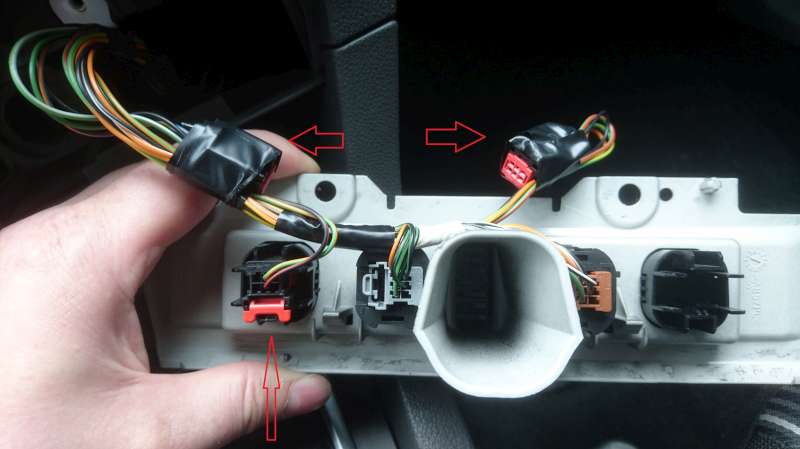

našel jsem za ovladačem na výhřev oken, tři nezapojené konektory. Vím nejsem první a dočetl jsem se zde, že se může jednat o vyp. na ESP na airbag atd.
Prosím o pomoc s identifikací, který konkrétně je na co.

- lucky.jack
- Příspěvky: 8455
- Bydliště: v Hradci Královým
Je to tady X krát psaný
Zleva(když to máš daný do palubky)... ESP, vypinac vyhřívání předního okna, vypínač vyhřívání zadního okna, kontrolka vypnutí airbagů spolujezdce.
- Příspěvky: 24774
ty dva zamotany jsou na vyhrev sedadel
