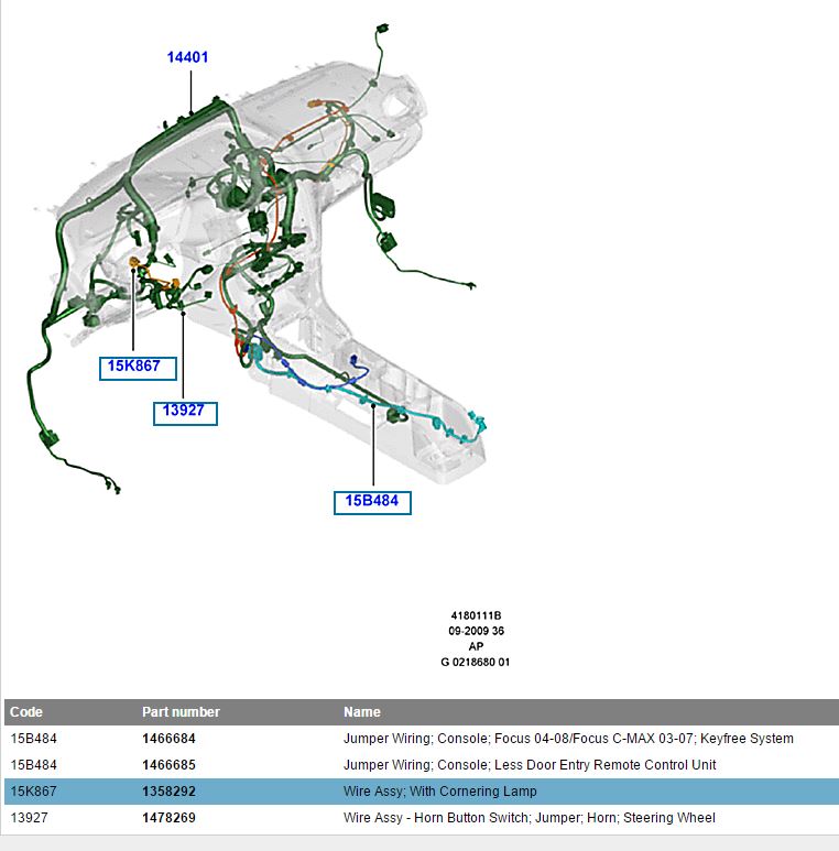

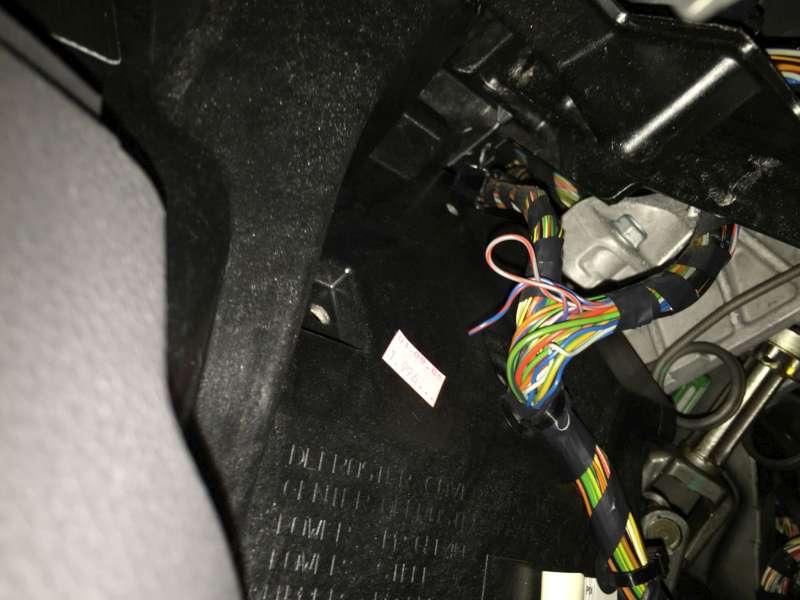

Ahoj, chcem sa spýtať, toto je predpokladám miesto kde by mala byť umiestnená AFS jednotka, je to tak?
Je to FF2 pred-FL, 2005. Našiel som jeden katalog (a potvrdzuje to aj Microcat) kde mi podla VIN našlo, že by som mal mať v aute prípravu na AFS - kabeláž a skoro to vyzerá že aj riadiacu jednotku.
V katalogu je aj možnosť auta bez "With Cornering Lamp", ja mám "s". Microcat vraví to isté. Jedná sa o chybu v katalogu, alebo čo to znamená?
Takisto mi ukazuje prítomnosť krúžku pod volantom, ten som ale nekontroloval. V motorovom priestore napr. ale mám pri konektoroch svetiel pripnuté ešte konektory pre AFS.
Je možné, že by tá jednotka bola na pred-FL Focuse pripevnená inde? Má to zmysel niekde hladať, resp. hladať napr. prítomnosť krúžku pod volantom? (ESP nemám)
Dík za info
Dík za info
- Příspěvky: 24946
Re: Přisvícení do zatáčky - adaptivní světla (AFS)
misto je ok, ale ta jednotka je z druhe strany ... dava se od prepazky mezi kabinou a motorem
Aha, ale tak predpokladám, že keďže tam nie sú tie plastové držiaky zastrčené, tak tam tá jednotka nie je, že?
- ScorpionSX
- Příspěvky: 1835
- Bydliště: Trenčín, SR
Našiel som ešte v katalógu, že by aj krúžok pod volantom mal byť nahodený už v aute:
Kabeláž na AFS jednotku ukazuje tiež ako prítomnú, len samotnú jednotku ako môže/nemusí byť namontovaná.
Je možné, že konektor k AFS jednotke je teda niekde za tým panelom schovaný? Čiže montáž celkovo by spočívala v zapojení jednotky a svetiel a hotovo? (plus nejaké to nastavenie samozrejme)
Našiel som totiž pár nových svetiel za výbornú cenu, tak ak by som to chcel nejako zorganizovať ak by to bolo takéto jednoduché...
- Příspěvky: 24946
dily, co mas v aute, nehledej v kalatogu, ale v aute ... katalog je jen orientacni udaj, stejne jako popis vybavy z eTISu (mam na toto tvrzeni orazitkovany papir ze zastoupeni fordu v CR, takze tomu ver
