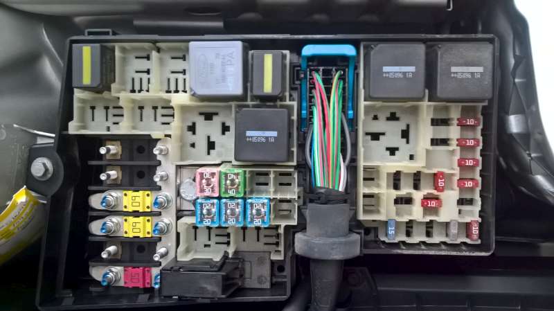

slapyd
- Příspěvky: 12
- Registrován: 03.06.2015 14:00
- Bydliště: Brno
nesviti prave prdeni svetlo
Ahoj kluci, koupil jsem focuse MK2 2005 1.6 74kw. Mám ale problém nesvítí mi pravé přední světlo (potkávačka) to parkovací svítí a dálkový taky, ale na pinu 2 při rozsvíceném světlu nejde do těch kabelů napětí konkretně pin 2 na tom konektoru do světla( protože blinkr funguje, tam je minus tuším). Dá se to zatím nějak přepojit provizorně? nebo nevíte kam se podívat, kde by mohl být problém? díky
Ford Focus II 1.6 Combi r.v. 2005 74kw
- Příspěvky: 24988
Re: nesviti prave prdeni svetlo
pojistka F60
slapyd
- Příspěvky: 12
- Bydliště: Brno
Re: nesvítí potkávací světla
Koukám, ale vidím tam max F35 :/ teda v motoru, druhy světlo svítí, tak nevím. Nebo jsou tam ještě nekde pojistky?
Naposledy upravil(a) slapyd dne 08.07.2016 20:09, celkem upraveno 3 x.
