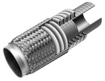

- pkadecka
- Příspěvky: 4764
Re: Výfukové potrubí
Výlisek plechu s vlnama tam je taky, akorát není vidět:

- Lagik
- Příspěvky: 24
- Registrován: 26.12.2012 13:15
- Bydliště: Hlučín
Dík už je mi to jasné,přesně to pod tou dratěnkou jsem měl za pojem vlnovec což znám z jiných aut tohle už bylo pletené něco koukam že i když to zkombunují stejně je to na prd
