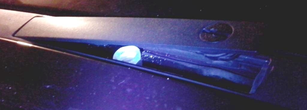

Ahoj všem Forďákům,lubomir.stastny píše:Nejde mi ještě do hlavy jedna věc. Ta svislá stojka příčníku (červeně na obrázku) je přeci dost vysoká. To opravdu nemusim vydlabat všechen tmel v díře na střeše? Nemám teď příčníky u sebe, ale podle toho, jak sem se prohlídl a podle obrázků se mi to zdá divné.
chtěl bych poděkovat diskutérovi "stary_pes" za užitečný souhrnný návod a za komentáře od ostatních. Také jsem si nakonec zakoupil střešní nosič s nižšími patkami Thule 753 + Kit 3015 pro FFII (mám hatchback r.v. 2008).
Chtěl bych také přispět fotodokumentací dalším uživatelům, co se rozhodují, co koupit, případně co hledají detailnější info k instalaci.
Pokusil jsem se vydlabat co nejmenší množství tmelu (úplně normálním plochým šroubovákem). Očekávané místo se dá odhadnout podle větší obdélníkové prohlubně lemující tuto díru. Do vzniklé kulaté díry jsem dal uříznutou plastovou čepičku (pro laboratorní zkumavky). Tím je to myslím dostatečně zatešněné proti zatékání do závitu. Každá díra byla tak práce na 15 minut.
Pro zamezení hvízdání při jízdě jsem si vystřihl z tvrdší gumy takové utěsňovací podložky, které jsem dal o děr po původních originál krytkách - viz fotky. Krytky jsem dolaďoval odlamovacím nožem na místě, díru pro šroub jsem si označil pro každé místo speciálně, protože nejsou úplně souměrné, trvalo to asi tak 15 minut na každou krytku.
Souhlasím s tím, že střešní nosič pro FFII je tak trochu z kategorie DIY, ale Thule z toho pořád vychází nejlépe (bytelnost konstrukce) a s těmito dodělávkami je to téměř dokonalé.
