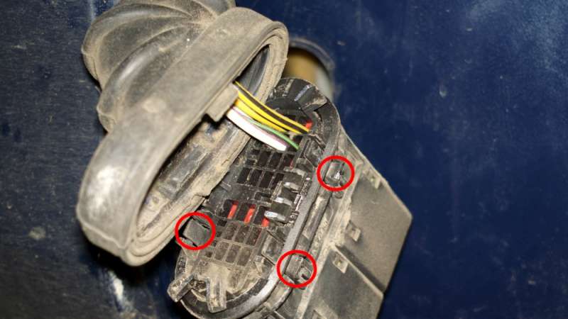

Rozdělat to jde. Stručný postup:
- stáhnout tu gomovou prachovku směrem ke dveřím po drátech, aby nepřekážela
- odjistit 4 západky, které drží konektor ve sloupku (malý šroubovák, kus zahnutého drátu, nebo jen prsty - jde to špatně a je třeba odjistit postupně vvvšechny)
- konektor vytáhnout ze sloupku (jde to velmi špatně, ale jde)
Při zpětné montáži je třeba nejdříve konektor propojit, přetáhnout přez něj tu prachovku a potom to celé zasunout do sloupku. Na to je ale většinou třeba povolit vrchní šroub pantu.
Fotka je sice ze zadního konektoru a ty západky jsou stejné.
