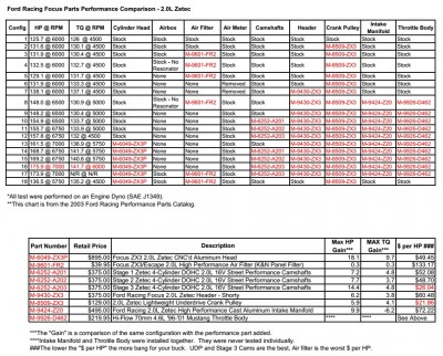

Vykonostni tabulka uprav 2.0 zetec
- r0mik
Vykonostni tabulka uprav 2.0 zetec (uz ani nevim kde jsem to kdysi stahl, ale je to zajimave)

Re: Vykonostni tabulka uprav 2.0 zetec
a v cem ty upravy spocivaj...trosicku tomu nerozumim
Ve spodni tabulce mas cisla dilu a popisky dilu, priradis k cislum dilu v horni tabulce
jo taaak...
