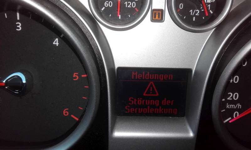

Dobry den mam ford focus 1,6 tdci, 80 kw, jaký servo olej přijde do toho vozu, měl uz někdo na palubovce oranzove i a poruchu serva, dřevo jede normálně co by to mohlo být dekuju ?

soudo píše:nie. Servo po odpojeni funguje normalne .Po zapojeni diagnostiky to potom hlasi c1955 steering angle sensor.Na skodovackom fore som nasiel ,ze tam riesili tento problem.Tiez tam bol vadny ten senzor.Tusim fabie mali podobny problem.Vymenime a uvidime...

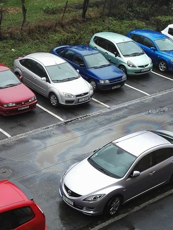

Dnes jsem málem spáchal ekologiskou katastrofu :? Ráno jsem si zajel do obchodu a slyšel divný zvuk, když jsem vypl rádio zjistil jsem, že to dělá při otáčení volantem. když jsem dojel domů, na parkovišti jsem zkoušel otáčet volantem do maxima každé strany, zvuk se jen zvyšoval ( vrzání, drnčení ) Tím jak venku lilo tak jsem uviděl mastný flek. přikládám foto. Zkontroloval jsem hladinu oleje a je přímo mezi ryskami. Únik tedy žádný, akorát když jsem se podíval do nádobky, tak olej měl takovou divnou mírně našlehanou podobu :nixw: tak nevím jestli je to normální. Dofám, že servo nebude v pasti a bude to jen nějaké prasklé těsnění nebo hadice.
lalinek
Příspěvky: 151
Registrován: 30.11.2011 17:26
Bydliště: Kopřivnice
Re: servo
Příspěvek od lalinek » 11.04.2016 21:11
Dneska jsem dolil olej do nádobky a skřípaní, vrzání ve mžiku zmizelo. Únik tam bez pochyby je a podle toho co jsem viděl v prostoru motoru to vypadá na tu prokletou matku s těsněním. Všechny gumové hadice pod ní jsou totiž mastné. Dnes jsem se ptal přímo ve Fordu a chtějí za ni 512,- :bebng: Blbá matka :(
