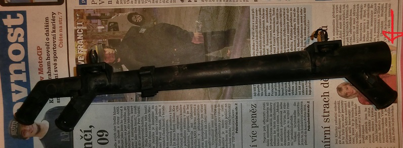

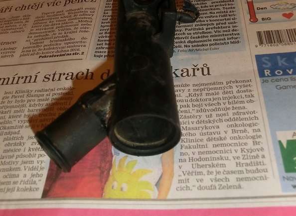

ALE kromě řemene tam nastala ještě jedna zrada, v plastové spojovací trubce (č. dílu 1108264) nad chladičem. Nebýt toho, že v servisu vykutali zpod ponku různé zbytky hadic a trubek z jiných aut a provizorně to pospojovali, neodjel jsem. Na širším konci trubky totiž vyletěla zátka, jak je vidět na druhém obrázku, takže z toho vytékala chladicí kapalina.
Takže je otázka, co bylo dřív - jestli se a) nejdřív přetrhl řemen, přehřál motor a zátka vyletěla zvýšeným tlakem chladicí kapaliny, nebo b) nejdřív vyletěla zátka, někde se zaklínila nebo zamotala do řemene a ten se teprve pak roztrhl, což následně vedlo k přehřátí.
Ta zátka ale nejspíš nemá funkci pojistky proti přetlaku, protože trubka se neskládá ze dvou čísel dílů, prodává se jako jeden kus. Spíš to ve mně budí dojem vadného dílu nebo únavy materiálu věkem.
Jestli se někomu něco podobného stalo taky, budu rád za každý názor.

Ta zátka co vyletěla je mrazovka, už jsem zažil že únavou začala prosakovat a tím i vyletěla, ale může to být jen důsledek toho, že praskl řemen a tím se vařil motor tak povolila.

zátku, oblepit lepidlem. jinak, je to "běžnej ůkaz" na 1.8.

ta trubka je nejoblibenejsi dil z motorového prostoru pro 1.8, 2.0, ST170. Stava se to vsem, jednou jsem klientovi otevrel kapotu abych mu kouknul na kolisajici volnobeh a z niceho po chvilce gejzir vody.

jj..tahle plastova trubka u tehle aut neni chyba ale vlastnost...ja jsem si ji musel po tom co praskla udelat z plynovejch medenejch kolinek a kousku medene trubky...kdyz jsem se ve fordu dozvedel co za ten kus plastu chtej...

jestli muzu poradit tak si ji vyrob sam...z te medi na plyn...a uz nikdy to nebudes muset resit.
Mne ta rubka z plastu tekla tim spuntem dost casto a vetsina epoxitovejch lepidel to dlouho neudrzi(zrejmne je to dany tou nemrznouci smesi)..no lepil jsem to asi 3x a za chvilku to zase teklo az mne to nasralo a udelal jsem to z medenejch kolinek a trubky znovu...
3 kolinka,tecko a 30 cm trubky...
