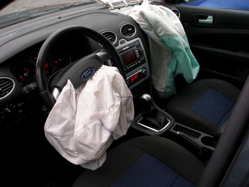

Re: Aktivace airbagu
Nemá někdo foto jak vypadají vystřelené boční airbagy? Sedadla a strop pls.

- Bydliště: Plzeň
