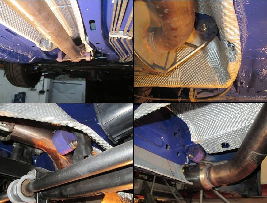

Příspěvek od viduka55 » 19.10.2015 20:45
Nejlepsi bude pod to lehnout a kouknout se protoze kolikrat se stava to ze kde ma byt spona tak je misto toho svar (prekvapeni od predchoziho majitele ktery prorezlou trubku nahradil trubkou z leseni)
Jinak bys mel mit originalne mezi temito dily spony :wink:

Příspěvek od petulak » 05.02.2016 09:21

r0mik
Příspěvky: 9352
Re: výfuk
Příspěvek od r0mik » 11.02.2016 13:57
Powerflexy na vyfuk mam, spokojenost. Instalace porod. Ted brni cele auto i na volnobeh, ale za to muze i Miltek vyfuk s decatem + tvrde ulozeni motoru s převodovkou :mrgreen:
