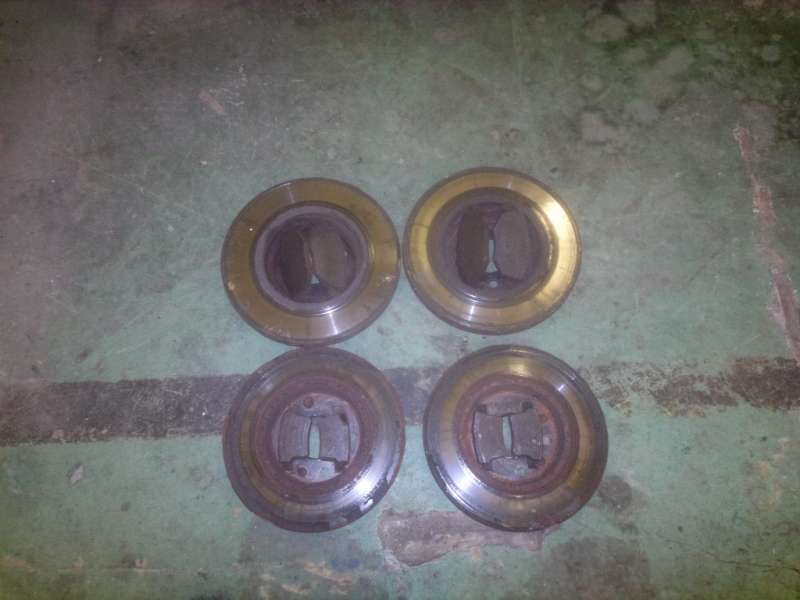

Jen pro představu. Na fotce spodní kotouče Brembo z mého Mondea, zadní náprava, po ujetí cca 40tkm denního provozu...
