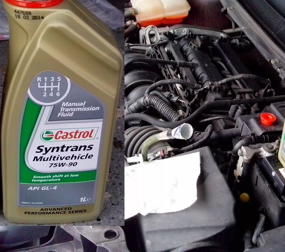

V mém případě jsem do IB5 dával tento nový olej:
http://www.zbozi.cz/vyrobek/castrol-syn ... 75w-90-1l/
Po vypuštění přes ten spodní šroub (odkapáno přes noc, vozidlo na rovině) jsem tam nalil 2.0 l nové náplně a pak už začal olej vytékat z napouštěcího otvoru. Ještě před nalitím nového jsem prolil převodovku asi ještě 0.5 litrem nového oleje, který jsem nechal také vytéct. Prostě jsem počkal, dokud nezačne vytékat čistý olej. Trochu mě zarazilo, že jsem nalil jen ty 2 litry. Je možné, že ten vypouštěcí šroub není až úplně u dna a proto tam zbyl nějaký mrtvý objem, ze kterého není možné vypustit olej takto přes šroub. Možná by pomohlo to odsát (jak doporučují na jiných fórech) pomocí tenké hadičky zastrčené dovnitř až na dno a velké stříkačky. S tím jsem si nechtěl už hrát.
Samotné nalévání mi trvalo skoro hodinu, protože jsem měl hadici s malým průměrem (asi 3mm). Pokud můžete, použijte větší
